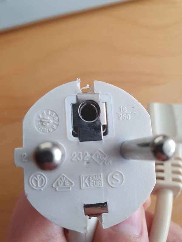

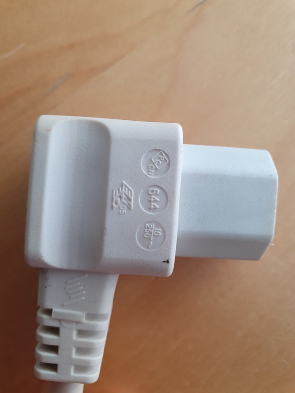

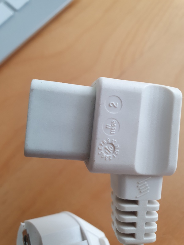

De voedingskabel van mijn afzuigkap maakt kortsluiting, daarom wil ik deze vervangen.
Ik vraag mij af of deze kabel nog aan bepaalde eisen moet voldoen. Het is een geaarde stekker, met een haakse C13 connector. Op de stekkers van de oude voedingskabel staan verschillende symbolen, waar ik niet direct wijs uit word.
Kort gezegd, kan ik deze voedingskabel veilig met een andere willekeurige geaarde voedingskabel met C13 connector vervangen?

@seriousjin moet hier even wat langer naar kijken: de kabel op de foto kan 16A hebben, de kabel die @RaZ aanraadt, kan maar 6A hebben. Als de afzuigkap meer dan 1320Watt verbruikt, zou ik voor de 16A variant gaan

Maar de eurostekker is gekeurd tot 16A
De C13 stekker tot 10A (te zien op laatste foto)
Snoer zou ook wel 2.5m2 zijn.
Maar apparaat met C13 stekker zou nooit meer dan 2300 watt mogen zijn.

C13 en 16A is formeel geen geldige combi inderdaad. Probeer maar eens een "rated" kabel te krijgen voor 16A met een C13 of C14. Dan moet je naar C19/C20 toe. Vaak genoeg meegemaakt dat klanten een storage bak kochten en er dan later achterkwamen dat ze alleen maar C13 beschikbaar hadden in hun PDU's. Dat kan gewoon niet gecertificeerd op 16A. Natuurlijk kunnen we een kabeltje fabriceren "dat het doet", maar officieel kan het gewoon niet. Wat ons betreft prima, maar op eigen verantwoordelijkheid graag.
