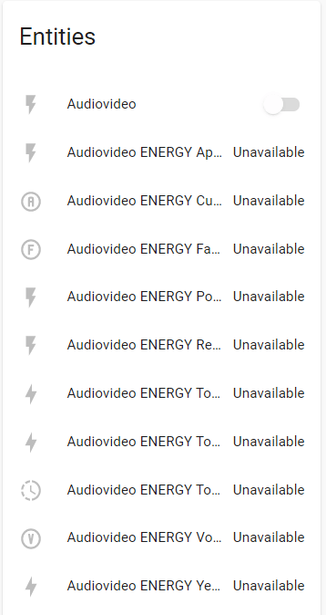

Ik zit met het volgende, ik heb een 4-tal powerplugs met Tasmota erop. Deze laat ik data sturen naar MQTT die vervolgens zich weer laat uitlezen door Homeassistant. Ik krijg alle waarden goed door echter lijkt de powertoggle niet te werken. Ik krijg wel de status door maar een on/off toggle wilt hij niet maken.
Afbeeldingslocatie: https://tweakers.net/i/XvWYAQIMwVTF0gzZZP2ktQEPqyw=/x800/filters:strip_exif()/f/image/T25KoTVt7XHH5QSTLKconaim.png?f=fotoalbum_large
Als in de blauwe switch omzet gaat die weer terug naar de originele positie en gaat hij niet aan of uit.
Afbeeldingslocatie: https://tweakers.net/i/W4twuDJMkJ1sSS1qLPeHeLUu5hA=/full-fit-in/4000x4000/filters:no_upscale():fill(white):strip_exif()/f/image/yuviRu6ZPfbu976qCpY6R89K.png?f=user_large
Nu kwam ik een stukje op een forum tegen die aangaf dat je een losse switch moest maken.
Echter krijg ik op deze switch de status unavailible. Ik vermoed dat het ergens in een topic verwijzing zit maar zie niet waar.

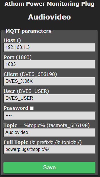

@mr.DJ95 Maar ik zie in je screenshot in HA nog steeds een switch, die werkt niet?
Dan komt het denk ik door het feit dat je in je 'Full topic' geen '%prefix%' meer hebt opgenomen. Dan weet HA Tasmota niet in welk topic de commando's komen en in welk de status. Maak er eens van 'powerplugs/%prefix%/%topic%'. (Of als je net als ik stat en cmnd onder het device wilt hebben: 'powerplugs/%topic%/%prefix%')

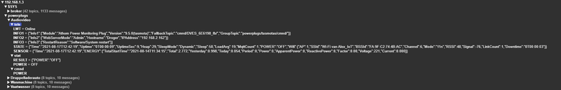

Ik kan de toggle wel bedienen via de webpagina via: http://192.168.2.162/cm?cmnd=Power%20TOGGLE
Via MQTT lijkt dit niet te lukken, of ik doe iets fout hier.

@mr.DJ95 Als ik kijk naar je screenshot van MQTT Explorer, dan lijkt je topic niet te kloppen. Tasmota wil default commando's ontvangen op cmnd/powerplugs/Audiovideo/Power. En de telemetrie komt binnen op stat/powerplugs/Audiovideo/.
edit: @Septillion heeft helemaal gelijk. Eerst dat fixen :P

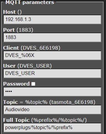

Ik heb de config op de pluggen aangepast naar: powerplugs/%topic%/%prefix%
Afbeeldingslocatie: https://tweakers.net/i/amKv-j1womhDtO1pPk-3-CQ8Mx4=/full-fit-in/4000x4000/filters:no_upscale():fill(white):strip_exif()/f/image/GjffP6hbPYbAmSoWmcUjSXhm.png?f=user_large
Alleen lijkt het erop dat ze nu niet meer worden opgepakt in HA.

@mr.DJ95 Even herstart van Tasmota? Lijkt erop dat HA nog geen nieuw discovery bericht heeft gezien.
