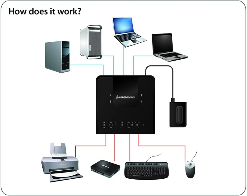

Wat je zoekt heet een USB Peripheral Sharing switch. Er zijn meerdere merken die ze maken, soms ook met afstandsbediening.
Afbeeldingslocatie: https://tweakers.net/i/U4hQ2DGA15K8d9B5grVvTUUbnhU=/800x/filters:strip_icc():strip_exif()/f/image/Kwhrt53IY222pOrCsbmkX5CL.jpg?f=fotoalbum_large
Afbeeldingslocatie: https://tweakers.net/i/_YDzfHIphXWAjXvNPZ3NHMlio1k=/800x/filters:strip_icc():strip_exif()/f/image/iJF2p9VzVifYZQx9pe6qy48B.jpg?f=fotoalbum_large

Negakinu schreef op dinsdag 17 augustus 2021 @ 13:11:
Hartelijk dank hiervoor.
Zal dit ook werken om van hieruit naar mijn dock voor macbook te gaan?
Is zeker het proberen waard.

dcmassive schreef op dinsdag 17 augustus 2021 @ 13:19:
Ik zou niet weten waarom niet, maar je kunt er altijd eentje bestellen en het proberen. Terug sturen kan altijd nog. :)

Hallo,
Het is net de bedoeling dat ik geen kabels meer moet versteken.
Zelfs niet de hub.
Vandaar dat de Peripheral switch perfect is voor mij.
Als ik de audio interface in een hub stak en de 2 PC's ook,
dan deed de audio interface raar of was er gigantische delay.
Maar heb de oplossing dus gekregen.
_/-\o_ _/-\o_ _/-\o_
