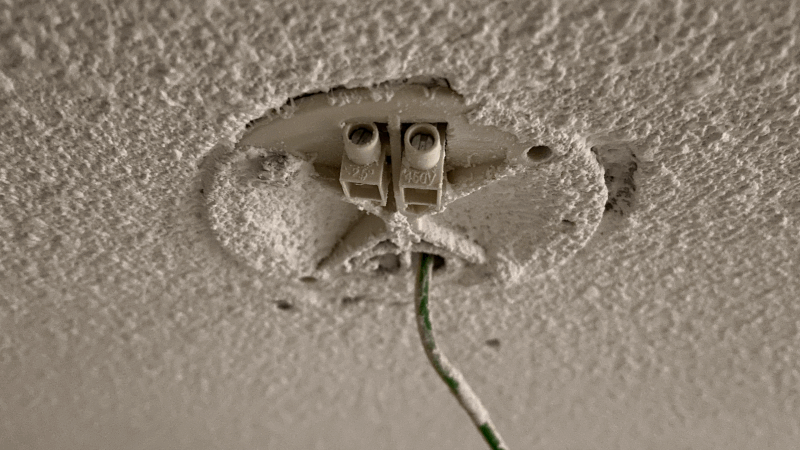

Ik heb een centraaldoos met ingebouwd kroonsteentje (zie foto)
Afbeeldingslocatie: https://tweakers.net/i/pl0R6MN1M8ReWHfJCgRXZcYhYZM=/800x/filters:gifsicle():strip_exif()/f/image/oluBYbo8SkJxE3mxQLMYpxKd.gif?f=fotoalbum_large
mijn vraag is waar moet ik de blauwe draad in doen en waar de zwarte om mijn lamp aan te sluiten?

Volgens mij maakt dat niet, maar als je het netjes wilt doen: zwarte schakeldraad aan de bruine stroomdraad en de blauwe aan de blauwe= nul. Degeelgroene is de aarde voor aarding aan een metalen armatuur. Suc 6
  • Malantur
  • Laatst online: 17:46
Voor de lamp maakt het niet uit, die werkt ook als blauw en zwart omgedraaid zitten.
Voor de veiligheid is het wel beter om het juist te doen omdat de fase-aansluiting van een G27 fitting dieper zit en dus minder snel aangeraakt kan worden. Om het juist te doen moet je de spanning meten tussen 1 van de 2 klemmen en de aarde draad, en als er 230V op staat heb je de fasedraad te pakken dus zwart.

@djchris27 Gewoon even meten met een spanningszoeker welke van de 2 aansluitingen van het kroonsteentje de spanningshoudende ader is en welke de nul.

Ik heb idd heel weinig verstand van elektra. Maar het is gelukt! Met een spanningzoeker die ik gekocht heb bij een bouwmarkt uiteindelijk. De spanning stond op de linker.
Zo'n (een oude andere) spanningzoeker had ik weleens vaker gebruikt om te kijken of er stroom op een kabel stond maar toen zag ik een steekvlam en was dat ding zwart geworden bij het lampje wat erin zit. Dus voordat ik weer bijna in mijn korte broek sta dacht ik, ik vraag het hier ff.
Bedankt voor alle suggesties :)

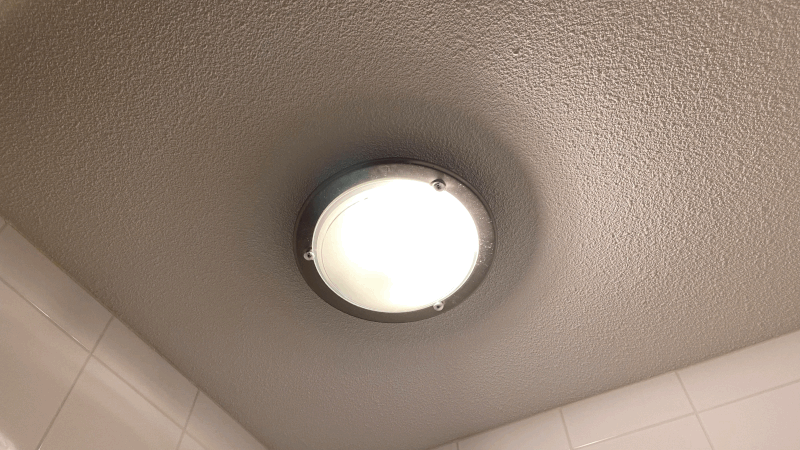

Afbeeldingslocatie: https://tweakers.net/i/OhZvK1fDvs1KKOV_yCibUEXfC44=/800x/filters:gifsicle():strip_exif()/f/image/NViv8KDa3NShQhqWqaEC6yjg.gif?f=fotoalbum_large
