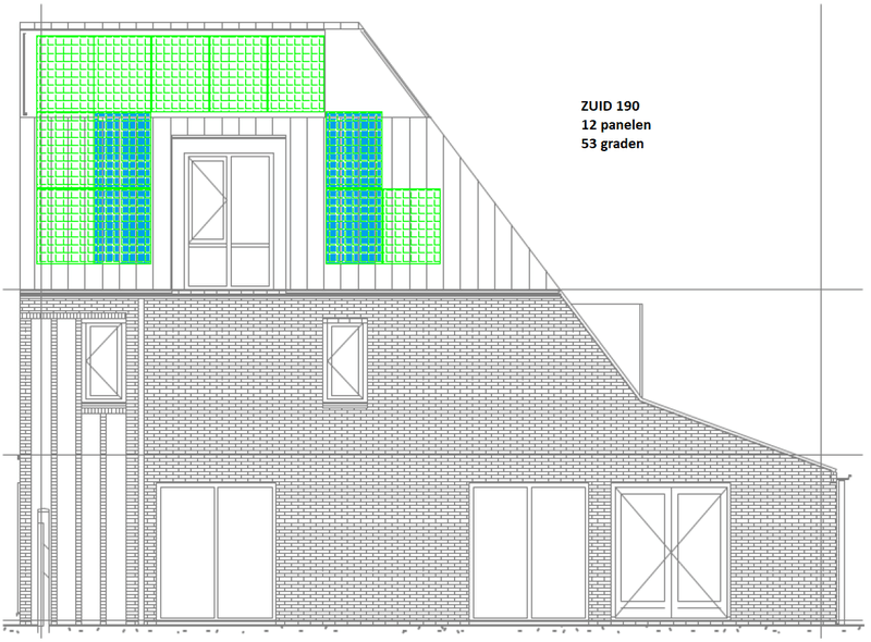

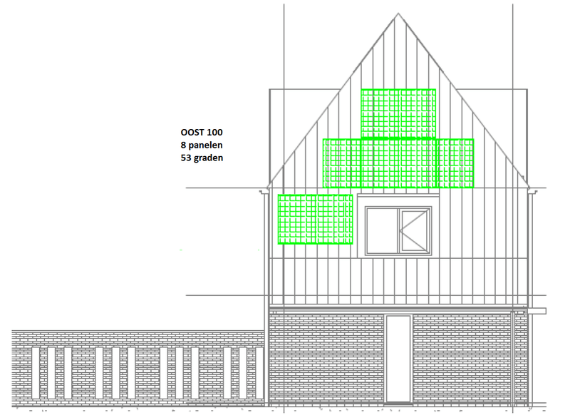

Het betreft een nieuwbouw woning welke nog in aanbouw is. Dus helaas geen echte plaatsjes, maar wel hopelijk tekeningen waar jullie iets mee kunnen.
Afbeeldingslocatie: https://tweakers.net/i/xpcKzyLX4O6RwyS4tNFNkGWkLVg=/800x/filters:strip_exif()/f/image/zt64iEuhRXSrnlcaAkleNxL1.png?f=fotoalbum_large
Afbeeldingslocatie: https://tweakers.net/i/vryaxEhpMaigm4v02thA05a8Ej0=/800x/filters:strip_exif()/f/image/TDaR7hadlDW119zKImdNtNYf.png?f=fotoalbum_large
Schaduw
Het oostdak zou 's ochtends in de schaduw kunnen liggen. En dan mogelijk alleen de twee panelen op de eerste verdieping. Daarnaast is er in de tekening nog een dakkapel te zien, welke gedurende de dag op verschillende panelen schaduw zal gaan werpen.

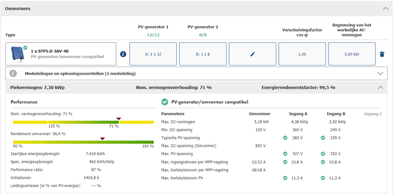

Ik zelf ben op dit moment voorstander van een SMA STP5.0-3AV-40 met ongeveer 4-8 optimizers, dus alleen voor de panelen die het daadwerkelijk nodig hebben. Keuze hierbij is dat de SMA een relatief lage opstart en MPPT spanning heeft, wat voor het Oost-dak nog wel eens nodig zou moeten zijn. Zover ik weet heb ik geen extra hardware nodig, want voor de functie Optimization zit alles al ingebakken in de SMA omvormer. Ik heb deze variant al in de sunny designer gegooid en ja, zover ik het kan interpreteren ziet het er wel aardig uit.
Aanschouw:
Afbeeldingslocatie: https://tweakers.net/i/E_FCR171FCZLe5pHEdXaScrpbeI=/800x/filters:strip_exif()/f/image/HpY8SznppqnZb3IgcAIBNw7c.png?f=fotoalbum_large

Er lijken 10 panelen te passen op oost (nog 2 rechts naast de dakkapel)
Als je daar geen panelen legt, hoe kan de dakkapel dan schaduw erop werpen?
Je bedoeld dakkapel op zuid waarschijnlijk, maar ook dat is geen probleem.
Neem de 3-fase SMA.
Geen optimizers toepassen. De omvormer heeft shade-fix.
Gaat prima werken zonder.

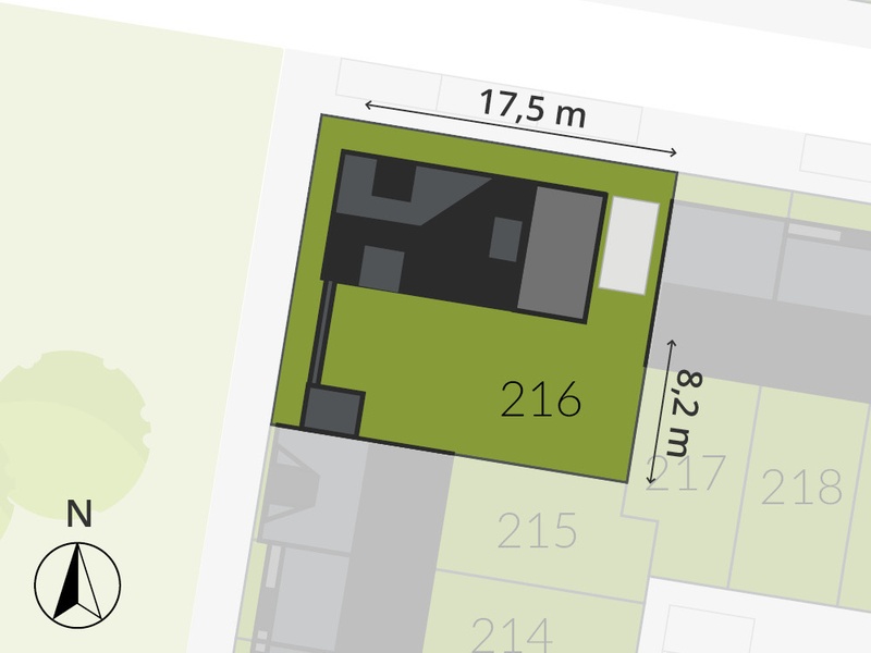

Ik kan mij niet voorstellen dat daar ook maar ooit de zon schijnt. Het staat niet in het verhaal, maar op ongeveer 8 meter afstand die panelen staat een volgend huis. Vandaar dat ik dacht dat er misschien twee optimizers op de onderste twee oost panelen moesten komen. Hier een situatieschets:
Afbeeldingslocatie: https://tweakers.net/i/M5MN7prkzyy4t0olsMGtt53xR60=/800x/filters:strip_icc():strip_exif()/f/image/soEXjXv6bnGcySxKSyfRng7I.jpg?f=fotoalbum_large
  • AUijtdehaag
Dan houdt je het op 8 stuks op oost.

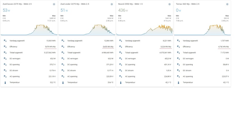

Ik heb zelf 3x 1 fase omvormers hangen (soms 4)
2x 7 panasonic hit op zuid (4550 Wp)
3x 5 Solarfrontier op noord (2550 Wp)
1x Sunpower x22 op terras (soms)
Geen degelijk advies, maar soms verschijnen er vrij goedkoop, SMA 1.5 / 2.0 / 2.5 op MP
Dat zou ook nog een mogelijkheid zijn. Kan je ze nu alvast bij elkaar sparen tot je huis klaar is.
Maar een nieuwe 3-fase omvormer kan ook. Het zijn maar kleine verschillen in rendement tussen de 1-fase en 3-fase omvormer (met een wat te lage Vmpp voor de 3-fase omvormer)

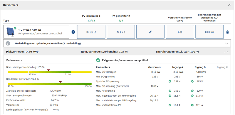

De installateur heeft twee mogelijkheden gegeven, maar ik zit enorm te twijfelen. Zeker vanwege de spanning in de korte string van 8 panelen. De panelen leveren "maar" 34V per stuk.
Optie 1:
20 maal Trina Solar 390Wp
SMA Tripower 8.0
Kosten €1,10/Wp
Afbeeldingslocatie: https://tweakers.net/i/tvW8tJUBqS7J_SUM6t4owwepNRI=/800x/filters:strip_exif()/f/image/FvsqgyMGOUGf3y6iCsqM4xm5.png?f=fotoalbum_large
Optie 2:
20 maal Trina Solar 385Wp
SMA Tripower 6.0
Kosten €1,04/Wp
Afbeeldingslocatie: https://tweakers.net/i/XrFS7PRlODTuPzm5srCdzRDNzgM=/800x/filters:strip_exif()/f/image/PxQmgGX2CEjIO93u4gKXIb9o.png?f=fotoalbum_large

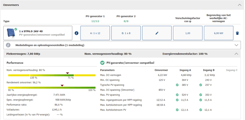

Ik zit te twijfelen om het eerste systeem te nemen, met een SMA Tripower 6.0. Een optie 3 dus :P
Deze kost €1,06/Wp
Berekeningen op PVCalc laten zien dat er nooit meer dan 6kW het systeem ingaat.
Afbeeldingslocatie: https://tweakers.net/i/FvnOW8rHUQImmj9jlM2xztf4Ihk=/800x/filters:strip_exif()/f/image/0K9DgosvQwUPIkO63IdKPBEm.png?f=fotoalbum_large
Nadeel van de Tripower 6.0 lijkt dat de minimale opstartspanning 25V hoger ligt dan van de Tripower 8.0. Kan iemand aangeven of dit daadwerkelijk een impact heeft met de mogelijk beperkte spanning van de oost string (272Vmpp)
  • busscherski
  • Laatst online: 16-08 17:58
Met SMA heb je wat dit betreft eigenlijk nooit issues. Als Sunnydesign aangeeft dat het kan, dan kan het ook echt probleemloos.
