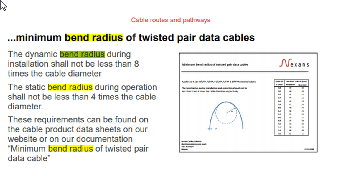

Hier in bijlage zie je wat de bend radius is.
Wij laten de kabel ongeveer 10 a 15 cm uit het potje en tussen de 5 en 10 ontmatelen we de kabel.
