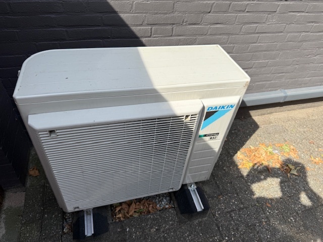

Nog steeds kamp ik met het probleem dat de temperatuur van de buitenunit erg afwijkt van de werkelijke temperatuur. Dit doordat de zon er een bepaalde periode op staat. ook is de verwerking van de temperatuur erg traag. Ook al is de unit al een een poosje uit de zon dan nog blijft de temperatuur hoog hangen :(.
Maar kan nog niet eenduidig de juiste buitensensor vinden.
En de prijzen variëren van ca 50€ tot 200€ een grote marge maar zit ik goed als ik de EKRSCA1 bestel voor de EHBX08EF6V
is dit trouwens de sensor in de buitenunit ? ik heb deze al eens uit de zon gehouden maar dat helpt totaal niet

  • Technician-
  • Laatst online: 00:20
Wees blij dat de WP boven de 30C niet aanslaat op de compressor voor verwarmen, das killing voor de Compressor

Technician- schreef op donderdag 17 juli 2025 @ 14:29:
Dat snap ik wel al vind ik het vreemd voor een warmtepomp die ontwikkeld is voor dit doel. Maar mijn probleem is dat de WP aangeeft dat het bijvoorbeeld 30 graden is maar de buitentemperatuur is 22 graden.
RareHenk schreef op donderdag 17 juli 2025 @ 14:47:
Bij hogere buitentemperaturen krijg je ook te maken met een hogere druk.
Dus ja, warmte kan je makkelijker verplaatsen.
Maar intern loopt de druk best op, en als die te hoog wordt moet de compressor uit om schade te voorkomen.
Wordt de druk dan ergens anders gemeten en bepaalt de WP dan of deze niet aan gaat ivm beveiliging ? Bij ons lopen de leidingen over de muur in de zon welke natuurlijk dan ook aangestraald worden.

  • Technician-
error33 schreef op vrijdag 18 juli 2025 @ 10:42:
Jij zegt DE buitentemp is 22c
Maar wat is DE buitentemperatuur?
De sensor meet aan de luchtinlaat, dus als het daar 30C is is het daar 30C
Ja gaat ook niet verwarmen >21c buiten toch?
Blijft er over SWW maken, dan doe je die ‘s nachts?

De buitentemperatuur is de temperatuur die ik bij vele weersites zie of zelf meet in de tuin (in een weerhut). Laat ik het dan anders uitleggen met volgende afbeelding. Door de zon denkt de unit dat het veel warmer is dan het in werkelijkheid is. Zo ok nu Daikin denkt dat het 27 graden is maar het is nu 22 graden in het zuiden.
Afbeeldingslocatie: https://tweakers.net/i/wWEoiGnk5Us6Hdo32byuwIpnrVU=/fit-in/4920x3264/filters:max_bytes(3145728):no_upscale():strip_icc():strip_exif()/f/image/TJIMR6n1kp9kZH2pzh1W0VSx.jpg?f=user_large
SWW doe ik overdag

  • Technician-
error33 schreef op vrijdag 18 juli 2025 @ 11:03:
SWW doe ik overdag
nee het is 27c op de plek van de sensor, de inlaatkucht.
Klopt dan toch?
Ps de oplossing is simpel, zet er zo’n standaard dakje boven die ze ok gebruiken voor de voordeur

jwillemsen schreef op vrijdag 18 juli 2025 @ 11:11:
Hou er rekening mee dat de feature dat de buiten unit boven de 25C minder wordt gebruikt altijd wordt bepaald door de sensor die bij de unit zelf zit, het plaatsen van een extra sensor is alleen maar voor de verwarning/koeling regeling, die wordt niet gebruikt voor de safety feature.
Oke dat is dan een helder, maar op mijn eerder getoonde afbeelding is dat de sensor die de temperatuur bepaalt uitleest ? Met de externe temperatuur sensor kan dus wel de probleempjes in de winter voor de verwarming worden opgelost.

error33 schreef op vrijdag 18 juli 2025 @ 13:01:
Dat betwijfel ik dus ik heb het idee dat door de zon de temperatuur sensor te hoog aangeeft ipv de juiste temperatuur.
een dakje zou de oplossing kunnen zijn als de externe sensor hier geen invloed heeft. Maar die beperkt ook weer de luchtaanvoer
Een dakje beperkt niet de luchttoevoer.
De uitblaas, die moet inbelemmerd blijven.
Aanzuigen is al veel minder luchtsnelsnelheid en komt van 4 kanten.

Maar weet iemand of de eerder geplaatste foto op 17-7 de sensor s die de temperatuur meet bij de buiten unit?
en wie heeft een externe sensor hangen en kan mij daar de het juiste type van geven ?
Ik wil voor de winter een externe sensor hebben hangen zodat de stooklijn beter gevolgd wordt en niet met graden verschil afwijkt zoals nu. Zoals gisteren weer, het is buiten 20 graden maat de unit geeft 28 graden aan :(

error33 schreef op woensdag 23 juli 2025 @ 09:14:
Oke dank voor de dak info zal het overwegen.
Er is al veel gezegd maar toch een kleine toevoeging:
- ja, de sensor die op de foto van de 17de staat is dé sensor die de buitentemperatuur meet
- er is in het Daikin Altherma 3 warmtepomp forum iemand geweest die een ‘dakje’ heeft gemaakt dat rechtstreeks op de boven plaat van de buitenunit is bevestigd die naar achteren uitsteekt en dus die sensor ‘afschermt’ van de zon instraling. Diegene zou nog een keer een foto plaatsen maar die heb ik nooit gezien. Maar veel fantasie is hiervoor niet nodig. Als je een (wit) plankje tijdelijk met dubbelzijdige tape aan het rechter gedeelte van de buitenunit plaatst (dat dus bijvoorbeeld 10 cm over de sensor heen hangt) dan kan het experiment beginnen 😊.
- een dakje boven de gehele unit (heb ik ook) zou bij jou ook goed, zelfs beter, werken. Vergeet namelijk niet dat je daar zoninstraling hebt op een zwarte muur! Dat is dubbelop negatief voor die sensor….(ik kan het weten want ik heb exact dezelfde situatie, zwarte stenen muur + zoninstraling als die eenmaal op west staat)

Ik had al een proef gedaan met het afdekken van de sensor maar zonder resultaat :( Maar nu kom ik er achter dat er een behoorlijke vertraging is tussen app en daadwerkelijke temperatuur op binnen unit.
Wat heb ik nu gedaan een bananendoos :) over de sensor geplaatst en de zolder op gegaan. De temperatuur blijft nu in de buurt van de daadwerkelijke buiten temperatuur. de temperatuur verspringt zelfs om de enkele seconde tussen 23-24 wat toch aangeeft dat de buiten temperatuur continue gemeten wordt ofwel op dit moment 23 graden en de unit geeft dit ook aan en de WP is netjes de boiler aan het verwarmen met de energie in de buitenlucht zoals het hoort in mijn beleving.
Wel blijft ik zoeken naar de juiste externe buiten sensor. Wie deze heeft zou ik een juiste type op prijs stellen. een mogelijk verkooppunt is nog beter :)
