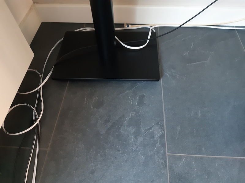

Hoi allemaal,
Voor mijn surround sound syteem wil ik graag de kabels weg laten werken door middel van 2 gaten in de vloer (beton). Zelf heb ik geen betonboor etc.
Nu heb ik de klus op werkspot gezet, en een reageerder wilde het doen voor 250 euro. Ben ik nou zo goedkoop of is dit erg duur? Ik zat meer aan max 150 euro te denken: 2 uur werk (2 x ~60 euro) met misschien wat materiaal kosten/voorrijkosten. Wat denken jullie?

Ik denk dat alle informatie nu in de comments staat, samengevat:
- twee 25 mm diameter gaten door vloer naar kruipruimte voor 2 audiokabels en 1 HDMI kabel.
- PVC laminaat vloer op beton (10 cm dikte, geen idee wat voor soort beton) uit 1982.
- Kruipruimte ziet er droog uit met zand erin, voor zover ik weet geen ongedierte (behalve spinnen).

Voor:
Afbeeldingslocatie: https://tweakers.net/i/HBxFBicAmCMtV1Qv859oV4v_CeY=/800x/filters:strip_icc():strip_exif()/f/image/9jYtNVIOMkz03dYRdrLQQhpM.jpg?f=fotoalbum_large
Afbeeldingslocatie: https://tweakers.net/i/FbBfVjcnTt1TnFIvktC1YGQnbyI=/800x/filters:strip_icc():strip_exif()/f/image/8aoqAbFcNMrg9Cu04faGmKd0.jpg?f=fotoalbum_large
Afbeeldingslocatie: https://tweakers.net/i/mSC1kpeooMY2ydDaaLM6GjBzAwQ=/800x/filters:strip_icc():strip_exif()/f/image/6He5Azrr5YRrScvibfZxOgC2.jpg?f=fotoalbum_large
En na:
Afbeeldingslocatie: https://tweakers.net/i/mgPo2e49vBJ7pZUqTyBvBw19Tr4=/800x/filters:strip_icc():strip_exif()/f/image/oAgxXZbA7MGMJLUT4WWyXdl5.jpg?f=fotoalbum_large
Afbeeldingslocatie: https://tweakers.net/i/T7JygM4f2OGCZsYtR2tVGNSK9VE=/x800/filters:strip_icc():strip_exif()/f/image/K9nGOfuQyOvO6GYWqPT1ldYH.jpg?f=fotoalbum_large
Afbeeldingslocatie: https://tweakers.net/i/CS0a3_mEietV8hycIh45ZvIiQJc=/800x/filters:strip_icc():strip_exif()/f/image/Hq1OLoCMaVPEsUrtt2KdITsi.jpg?f=fotoalbum_large
Afbeeldingslocatie: https://tweakers.net/i/Q8uY-eUmEg2wbxHs0FM8M08fmCk=/800x/filters:strip_icc():strip_exif()/f/image/TkzeRYNenqaGqfjrVLhQLrQi.jpg?f=fotoalbum_large
Misschien dat ik de gaatjes nog dichtpur voor een betere isolatie, maar opndit moment is ducttape voldoende (mocht er nog iets veranderd worden aan de kabels).
@Woody179 @Sjoerdfoto
