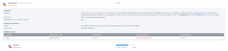

Echter als ik bij de opslag pool kijk dan geeft hij het volgende aan:
Afbeeldingslocatie: https://tweakers.net/i/nmet1bC835zfHKr4yhz04GFPoQ0=/800x/filters:strip_exif()/f/image/jxrpArjNtKKBLjH8WFyewJsm.png?f=fotoalbum_large
Dus hij is gezond maar staat op alleen lezen en als ik hem op lezen en schrijven weer wil zetten (converteren) dan krijg ik een waarschuwing.

Aan de SMART-gegevens is niet te zien op welke gronden de pool read-only wordt.
De enige parameter (met grote getallen) die wordt gemeten is de spinuptime en die is relatief hoog.
Als je een goede, complete backup hebt van je data (zo nee, waarom niet?), kan je gezien de SMART-data (die niet wijzen op aanstaand falen) de vraag met "Converteren" beantwoorden.

Hij zegt dat de systeem partitie een failure heeft en de data partitie verder in orde is.
De eerste disk van die jbod heeft een defect op het deel waar de systeem partitie is neergezet of het systeem is gewoon corrupt geraakt en daardoor heeft DSM de schijf op read-only gezet om je de gelegenheid te geven een backup van je data te maken.
Omdat je een jbod hebt gemaakt (nooit verstandig) kan hij verder niets repareren en is je enige optie is een backup van je data maken en daarna kijken of je de boel opnieuw kunt initialiseren, want waarschijnlijk is die schijf verder wel bruikbaar.
Ik raad je aan ze na de backup aan je PC te hangen en de disk test tool van WD er op los te laten voor je ze weer in je Nas stopt.
En daarna geen jbod meer gebruiken, dan zet DSM namelijk op elke schijf een systeem partitie in een mirror met elkaar op en kan hij veel meer repareren dan nu.
Ook zal bij een defect van een disk (en elke disk gaat ooit een keer defect) de andere disk en DSM gewoon in leven blijven.
