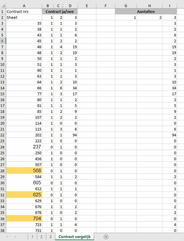

Afbeeldingslocatie: https://tweakers.net/i/nYO-SGOGQ5O1-yNaV2v0JHOJ3zE=/x800/filters:strip_icc():strip_exif()/f/image/CNjBlZcDWTJVrKWnqUMdEbXm.jpg?f=fotoalbum_large
Zie bovenstaand afbeelding.
Ik heb 3 sheets, deze komen uit 3 verschillende database (allemaal uit excel) Ik moet het aantal in een contract vergelijken per database. als het goed zouden deze heftzelfde moeten zijn dit is echter niet het geval. In sheet 1 in staat het contact nr in kolom C, en het aantal in Kolom D. In sheet 2 staat het contract nr in Kolom A en het aantal in Kolom D. en Sheet 3 is gelukt met de aantallen.als forumule.
in sheet 1 staan de waarde allemaal naast elkaar. in sheet 2 sommige (dit is handmatig wel te herstellen. en Sheet 3 heb ik met de ´aantallan.als´ formule kunnen optellen.
Vanuit hier was mijn eerste vraag ontstaan; als ik met de waarde die in de kolom na de tekst de tekst het aantal keer kan kopieren kan ik ze onder elkaar zetten (of met transponeren draaien als ze naast elkaar staan).
Hopelijk is het zo wat duidelijker
  • pagani
Maak een sheet 4 met in de eerste kolom alle contractnummers, tweede kolom aantal uit sheet 1 die je vlookupt, derde kolom idem voor sheet 2 en vierde voor sheet 3, dan een kolom met een formule om de boel te vergelijken.
