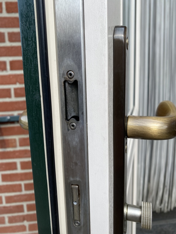

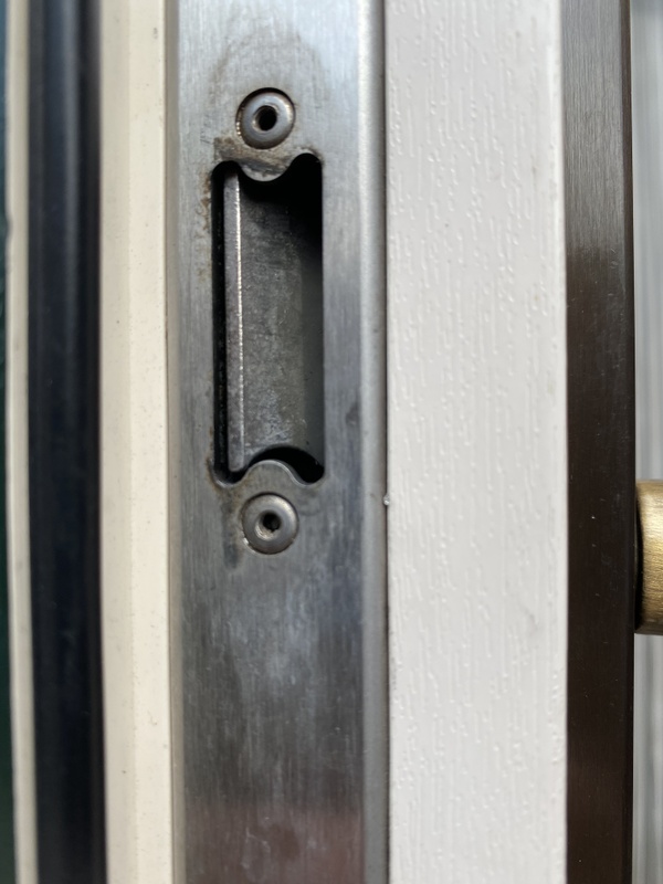

Bij mijn achterdeur blijft de dagschoot regelmatig “hangen” en schiet dus niet in de sluit stand waardoor de deur niet dicht blijft.
Ik heb een foto van wat ik bedoel.
Afbeeldingslocatie: https://tweakers.net/i/A4B56tdcQbMLnKeSJrBtlAPYXKs=/x800/filters:strip_icc():strip_exif()/f/image/z2O9WLqaIjQr21rMjhxsxYds.jpg?f=fotoalbum_large
Afbeeldingslocatie: https://tweakers.net/i/JFaXAcH8TP-vtdKSRc1zLlrJI6Y=/x800/filters:strip_icc():strip_exif()/f/image/PCMZvSDOIrjbZSM1YjkX7uz8.jpg?f=fotoalbum_large
Als ik goed kijk valt op dat de dagschoot wat omhoog zit en daardoor klemt en niet terugschiet.
Iemand een idee waar ik iets kan doen om de dagschoot weer wat rechter te krijgen en dit te herstellen?

Je begint met WD40 (schoonmaken) en daarna smeren met olie of siliconen spray. Puur door vervuiling kan hij vastplakken.

Ja klinkt ook wel logisch eigenlijk ja. Heb er nu WD40 in gespoten en het loopt in ieder geval al soepeler. Zal er later nog wat (naaimachine) olie of iets tussen doen en dan is het hopelijk weer allemaal hersteld.
Bedankt voor de snelle reactie en goede oplossing!

WD40 werkt al prima, of wat spuitvet kan je doen.. Olie kan ook maar dat loopt altijd zo als een gek, en daardoor loopt het zo naar plekken waar je het niet altijd wilt hebben..

Het lijkt wel of hij aan de bovenkant klemt doordat hij scheef zit

Schroef de klink + bescehrmplaten er eens af: wellicht dat door spanning over tijd de boel geklemd zit. Mooi moment om dan ook te smeren :)
