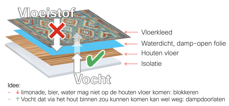

Team,
De geïsoleerde houten vloer van mijn tuinhuisje wil ik graag beschermen tegen:
- limonade en andere drankjes van kleine mensen
- bier en andere dranken van grote mensen
1e idee: houtlook vinyl vloer.
pro: perfecte bescherming van de houten vloer.
con: de vloer kan nu echter niet meer ademen en vocht in de vloer zit gevangen? (is dat correct?)
2e idee: damp doorlatende folie op de houten vloer met daarop een kleed. De folie voorkomt dat vloeistoffen in de houten vloer komen maar zal toelaten dat de vloer vocht 'naar boven' kwijt kan. Het (jute) vloerkleed is er omdat zo'n folie er stom uitziet.
Afbeeldingslocatie: https://tweakers.net/i/X7HTeJ8TsVZviHuuevlyBsra6hM=/800x/filters:strip_exif()/f/image/eB1TC2L2KgCFPW9MsQzIYptU.png?f=fotoalbum_large
- Klopt mijn stelling over het 1e idee?
- Is het 2e idee realistisch?
Tnx!

3e idee: geniet nu van je mooie vloer en accepteer dat er soms een vlek op kan komen. Met een beetje geluk weet je nog bij welke leuke gelegenheid dat was. De vloer nu inpakken en over 10 jaar zien dat het inpakken toch ook niet goed was voor de vloer is helemaal jammer
4e idee: Als je echt iets eroverheen wilt doen denk ik dat je op laminaat uitkomt. Dat dicht behoorlijk goed af bij kleine ongelukjes.
5e idee: Alleen bij feestjes een kleed neerleggen.

Je kan toch gewoon parket/trappen lak gebruiken?

Dit ja, mijn ouders hebben al jaren lang parket en nadat wij als kind nooit mochten morsen want waterschade!! is dat nu geen probleem meer. :+ Ironisch genoeg nadat de vaatwasser het begaf en ze flinke waterschade hadden dus de hele vloer vervangen door nieuw parket en daar zit een lak op die het waterafstotend maakt. Als er nu wat valt is het een kwestie van gelijk een doekje pakken en niets aan de hand verder. Ik zou 't gewoon lakken en klaar.

Persoonlijk zou ik niet voor een vloerkleed gaan. Dat zuigt het vocht op en laat daar een natte plek achter die langzaam opdroogt. Gewoon een goede (niet Action) parket lak en eventueel als je echt bang bent doe je 2x lakken.
Komen er plekjes? Ja vast wel. Ook beschadigingen maar dat hoort erbij. De laklaag helpt je wel iets bescherming te geven.
Lakken inderdaad. Afhankelijk van de hootsoort met een lak voor zachte of harde houten vloerdelen. Schuren, lakken, lichtjes opruwen, nog een keer lakken. Periodiek herhalen.
Welke lak je daarvoor kiest.... Als ik een vloer zou moeten lakken zou ik de lak via mijn zwager bestellen. Die is schilder. Dan krijg je eigenlijk altijd goed spul. Ik ben nu bezig met het transparant aflakken van kastplanken, plankdragers etc. voor een inloopkastje. Daarvoor heb ik gewoon een klein potje Rambo Pantserlak Interieur Vloer Mat gekocht bij 1 van de DHZ-klusmarkten. Maar ik weet eigenlijk al zeker dat ik via mijn zwager iets anders gekregen zou hebben (wat de DHZ-klusmarkt niet heeft).

Je zegt dat de vloer in je tuinhuis is geïsoleerd toch, dan zou deze al voorzien moeten zijn van een dampdichte/dampremmende folie.
Theoretisch zou je daar gewoon alles net zoals in je gewone huis op moeten kunnen leggen er even vanuitgaande dat je tuinhuis regen etc buiten houdt.
Ik heb zelf in mijn tuinhuis schuurtje ook een houten fundering met onder een damp dichte folie met osb plaat en daarop vinyl werkt tot op heden (8 jaar verder) nog steeds prima.
Je kan als je de houtenvloer wil zien idd beter kiezen zoals hier al werd aangegeven voor een goede vloerlak als Skylt oid.

Misschien moet je iets meer vertellen over je tuinhuisje. Is het een open bouwwerk van eigen makelij van vijf palen en MDF? Of heb je een gastenverblijf in de tuin neergezet?
Verreweg de meeste tuinhuisjes hebben een vloer van spaanplaat, of iets wat er op lijkt. Is dat bij jou ook zo? Hoe is de vochtwering van de fundering naar je vloer? Is dat geverfd/gelakt/gebijtst aan de onderkant? Bovenkant?

Wat is je vloeropbouw nu? Probeer je een mooie parketvloer te beschermen of ligt er bijv gewoon een bult underlayment waar je nog een vloertje overheen wil leggen?

Gewoon netjes olieën/beitsen en voldoende herhalen, dan wordt/blijft de vloer waterafstotend.
Met vernis of lak enkel op de bovenkant, vermoed ik dat het sneller gaat kromtrekken (zoals een houten plafond wat na 15 jaar wit geschilderd wordt voor een ander uitzicht, en dan na 3 weken helemaal kromtrekt).
We hebben een stuk buitenmuur in hout, en dat hebben we op aanraden van de timmerman voor plaatsen helemaal behandeld met een vuil- en vochtafstotend product. Na ophangen ziet de 'binnenkant' nauwelijks af, de zichtbare buitenkant elke 2 jaar het behandelen en het blijft netjes. Als je niet wil dat het hout vergrijst, bestaat die behandeling met UV filter.
