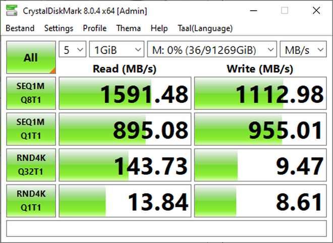

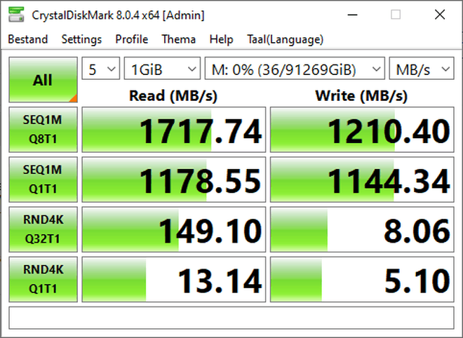

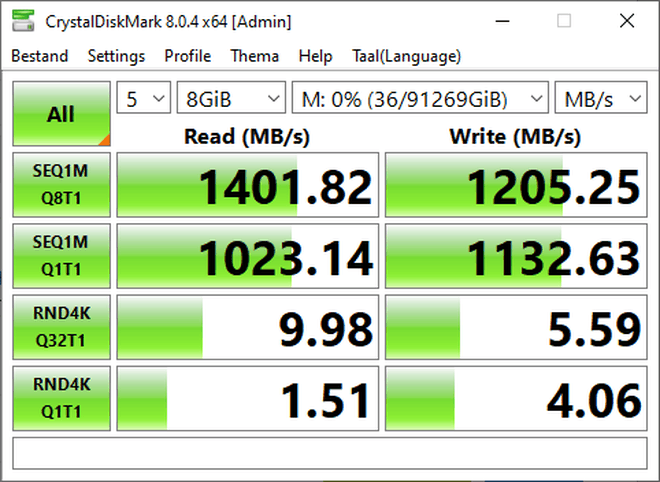

  • victor1701
  • Laatst online: 14-11 15:41
leonbong schreef op maandag 23 augustus 2021 @ 20:37:
@victor1701
Vraag heb je een BBU want zo nee dan zal hij niet de cache gebruiken en dat kost heel veel snelheid.
Ja er zit een BBU in de batterij staat op 78% write policy staat op write back en read policy op read ahead
  • leonbong
  • Laatst online: 20-11 23:52
Hmm iets gaat er mis want deze controller hoort veel sneller te zijn.
  • victor1701
@victor1701
Nu kan je soms write-back forceren ondanks dat je geen BBU hebt.
Write policy: write back
read policy: always read ahead
io policy direct io
access policy read write
disk cache policy disabled
Volgens my had ik de disk cache policy ook aan moeten zetten.
  • leonbong
Als het zo lang duurt zou ik nu alsnog wijzigen om te kijken of het sneller is.
  • victor1701
leonbong schreef op maandag 23 augustus 2021 @ 21:25:
Heb ik net gedaan ik heb de disk cache policy aan gezet en de read policy op no read ahead gezet

Raid 5 initialisatie is voldaan. Heb even systeem een uurtje met rust gelaten. Maar nu komt het wat zijn de prestaties van dit systeem.
Ik heb voor het gemak alleen even de crystal diskmark gedraaid met policy discache on.
crystaldiskmark-raid5-sli-megaraid9260-8i-diskcache-on
crystaldiskmark-raid5-sli-megaraid9260-8i-8Gbit-diskcache-on
En tot mijn verbazing betere prestaties bij de 1gigabit test als ik de diskcache policy op off zet maar tikkeltje slechtere prestaties bij 8 Gigabit test.
crystaldiskmark-raid5-sli-megaraid9260-8i-diskcache-off
crystaldiskmark-raid5-sli-megaraid9260-8i-8Gbit-diskcache-off
