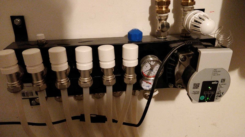

Sinds een tijdje de beschikking over vloerverwarming. De pomp hiervan staat in de onderstaande afbeelding.
Locatie: beneden in de garage.

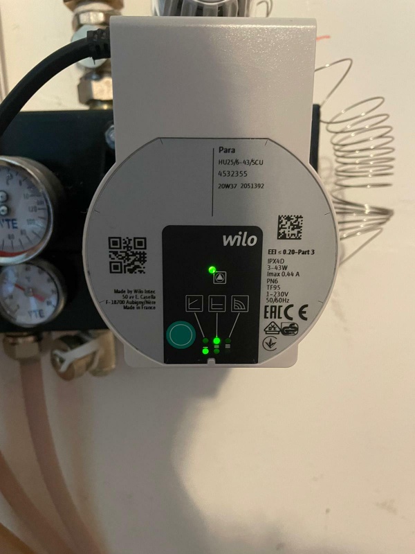

@Toml83 Meten is weten - wat let je een simpele energiemeter tussen stopcontact en pomp te zetten?
Helaas is het type van de WILO-pomp op de foto niet te lezen.

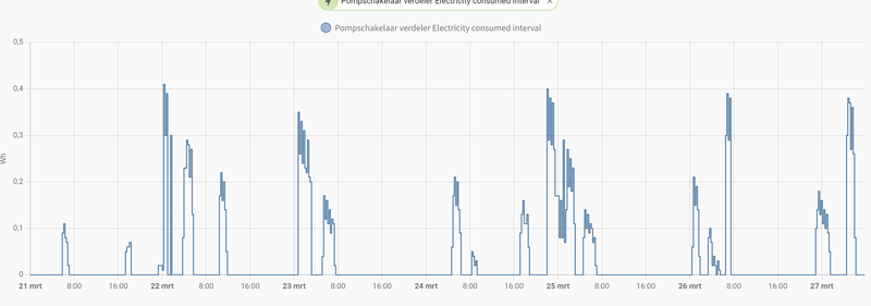

Ik heb de ECO Pump switch. Prima ding en zelf in te stellen. Zal allicht iets besparen met een moderne pomp.
Maar er valt me iets anders op. Wat is dat voor ding dat tussen de aan- en afvoerslangen hangt? Als dat de temperatuursensor van je pomp is, hoort-ie daar in elk geval niet te zitten.

Ik ga even kijken voor het typenummer. Reactie volgt. Energiemeter is sowieso wel een goed advies.
Zag een youless voorbij komen, waarmee je alles kunt meten. Wellicht ook heel handig in gebruik.
Maar eerst een losse voor het meten van de vloerverwarming pomp.
onderstaand de foto's..
Afbeeldingslocatie: https://tweakers.net/i/ZuIsAQOqSO34xcusIjkeqC53Oz8=/x800/filters:strip_icc():strip_exif()/f/image/uCMOMTPYpV0Ej2eYkEjWTjpp.jpg?f=fotoalbum_large
Afbeeldingslocatie: https://tweakers.net/i/MmtWuVTFsunOlbAR0zVMoJJCiWY=/x800/filters:strip_icc():strip_exif()/f/image/2FAaCJWgENrcpFy7sdFCjDJa.jpg?f=fotoalbum_large

haha, nee, dat is de snoer van de stekker. Foto is nog van het begin. Snoer loopt nu anders.

Oud topic maar hopelijk kunnen jullie mij op weg helpen. Heb zelf ook de Ecopump en heb er eens een p1 energy socket achter gehangen. Wat blijkt de pompschakelaar schakelt als er 24 uur geen warmtevraag is maar in voor ongeveer 10 seconden en geen minuut. Is dit voldoende voor de vvw pomp om niet vast te komen zitten?

Die WILO pomp hebben wij ook, en werkt modulerend.
Afbeeldingslocatie: https://tweakers.net/i/vs0fHb8cpVlg-xcMcrymPX_KQoI=/800x/filters:strip_exif()/f/image/sa6GAU15A8XUTmxMAvOiEmPg.png?f=fotoalbum_large
zoals je ziet begint ie vaak hoog, en gaat ie daarn langzaam minder verbruiken omdat dat kan.
Ik had ook een pompschakelaar er tussen, maar uitgezet. Onze Plugwise Adam stuurt nu een zigbee schakelaar aan. Dus alsnog een soort pompschakelaar, maar dan op basis van warmtebehoefte (doet dus in principe bijna het zelfde alleen heb ik het nu meer inzichtelijk).

REDN4S schreef op woensdag 27 maart 2024 @ 06:11:
Hoe lang heb je de pomp en de pompschakelaar al samen in bedrijf?
10 s inschakelen is 10 s draaien
- wat denk je wat de pomp bij een inschakeltijd van 5 minuten gaat doen?
  • REDN4S
  • Registratie: Mei 2014
  • Laatst online: 22:01
dunklefaser schreef op woensdag 27 maart 2024 @ 08:55:
heb de pompschakelaar net gekocht en geinstalleerd.
Nou 5 minuten draaien waardoor de pomp een wat langere tijd aanstaat dan 10 seconden..

Mijn ouders hebben deze vloerverwarmingspomp (alleen vloerverwarming in de badkamer) en verbruikt z'n 47w constant.
Afbeeldingslocatie: https://tweakers.net/i/a1bz0ad_6lo6bMx6bv_TlRJVJfA=/x800/filters:strip_icc():strip_exif()/f/image/EQuHrwLQtbEOPg0LtED83juB.jpg?f=fotoalbum_large
Omdat ik las dat de HY-02 bij sommige Tweakers defect gaat, maar de duurdere Tercal 11E besteld.

@PerlinNoise Goeie genade! Een monster voor maar een lus.
24h/365 dagen? = 412 kWh? Bijna ongeloofwaardig.

dunklefaser schreef op vrijdag 26 april 2024 @ 11:05:
Ja, ze wonen er al sinds 2002. Reken maar uit. Ik heb ze er al eerder op gewezen... :X
Ze hebben sowieso een hoog verbruik.
Ze zijn nu op vakantie, maar wss heeft de elektrische vloerverwarming (kapsalon aan huis) aangestaan. Kreeg een appje of ik rondje in huis wou doen. Sowieso sluipverbruik ook erg hoog vind ik. :O
Afbeeldingslocatie: https://tweakers.net/i/f9baYcBxhJ8u8c5U-YMkdCMKj_Y=/x800/filters:strip_exif()/f/image/cfmPHFtQWIjhQDv7pKWwEspt.png?f=fotoalbum_large
