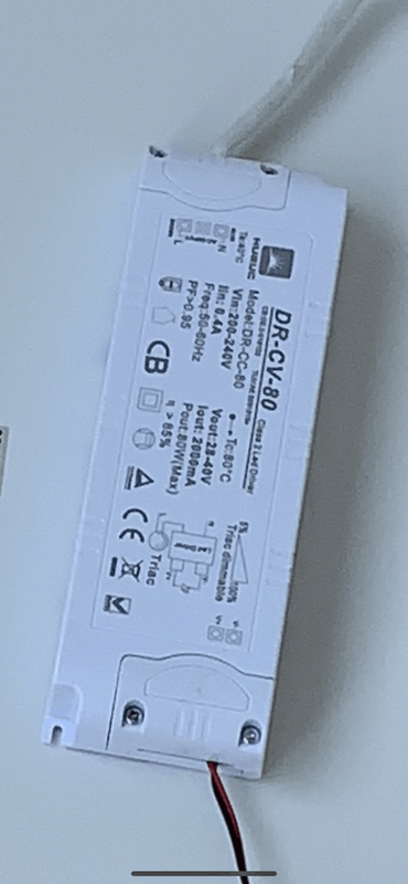

Afbeeldingslocatie: https://tweakers.net/i/v4eUBLhIaU80lw34ZI6FkgOzDd8=/x800/filters:strip_exif()/f/image/djcstcNAly0c6BnD5WdcMwYR.png?f=fotoalbum_large

Heb hem even van het plafond gehaald, staat gelukkig wel dimbaar
