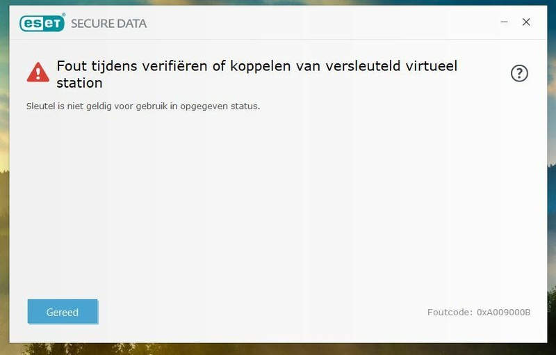

Eset Secure Data, kan station niet mounten na aanpassen ww
  • empathizer
  • Laatst online: 18-05-2023
Afbeeldingslocatie: https://tweakers.net/i/9b3ymFJMGdrnNPh2G-2CZY4ED_M=/800x/filters:strip_icc():strip_exif()/f/image/f6JKUVJfUyh5O9SZsCSLrKSS.jpg?f=fotoalbum_large
Het gaat hier om een virtueel station zoals je kunt zien.
Gaat het hier om een herstelsleutel van het anti virus pakket of het wachtwoord van mijn virtuele station / kluis?

Mijn vraag is eigenlijk om welke sleutel gaat het hier? Zie foto.
  • DiedX
Uiteraard heb je gegoogled op de foutmelding rechtsonder?

Hehe wat gaar, de error-code is met zowel Google als de Eset site niet eens te vinden.
Zoekterm: eset secure data 0xA009000B
Wel heb ik een handleiding gevonden:
https://help.eset.com/ess...rypted_virtual_drive.html
"Set a password for your virtual drive. If you do not want the virtual drive to be automatically decrypted when you log in to your windows account, deselect the Decrypt automatically on this Windows account. Click Continue."
Vraag:
Wat heb je bij de keuze: "Decrypt automatically on this Windows account" gekozen?
Als dat aan staat zit er dus een soort koppeling met je Windows useraccount en wachtwoord. Dan zou onderstaande een oorzaak voor je probleem kunnen zijn:
Ik heb mijn windows-wachtwoord wel op een normale manier gewijzigd. Ik heb eset verteld dat ik vind dat dat laatste moet kunnen zonder dat mijn virtuele schijf het dan niet meer doet.
Na het "confirm password" field staat deze belangrijke tekst:
"Important: If you lose this password you will not be able to access any data on this drive. ESET will not be able to recover any data for which the password has been lost."
Er is geen? / geen gedocumenteerde manier om een ingesteld wachtwoord te wijzigen.
Verder is het tot op heden niet duidelijk of je de .eed file onder een ander user-account kunt gebruiken/openen:
https://forum.eset.com/to...rd-on-eset-virtual-drive/
Conclusie: gebruik voortaan degelijke encryptie software zoals Veracrypt en test de werking voordat je er data in zet.

  • Diederik
Geforceerd wijzigen van een Windows wachtwoord daar bedoeld ESET waarschijnlijk mee dat het wachtwoord is gereset door een ander account.
Dat kan heel eenvoudig in Windows, als jij bent ingelogd als user met administrator rechten, dan kan je de wachtwoorden van andere gebruikers wijzigen.
Hoogstwaarschijnlijk beschouwd ESET dit als geforceerd wijzigen.
Het is ook redelijk logisch dat de boel op slot gaat in dit geval.

  • Thralas
  • Laatst online: 11-10 23:27
empathizer schreef op vrijdag 13 augustus 2021 @ 09:32:
Ik heb eset ook geconfronteerd met dat ik het een slechte ontwerpbeslissing vond om het windows wachtwoord te koppelen aan de virtuele schijf. Maar goed, ik ben een leek die maar wat denkt.
Dat lijkt me ook niet logisch, want je moet immers ook zelf een wachtwoord opgeven (die weet je nog, als ik je goed begrijp).
Ik vind het een goede gedachte. Eset heeft het ook voorgesteld. Maar ik weet het wachtwoord niet meer. Als ik een nieuwe aanmaak dan verwijder ik de oude met typex.
Dan is het Windowswachtwoord niet weg, er zit alleen een laag Tipp-Ex overheen. Als je data belangrijk genoeg is en dit wachtwoord essentieel blijkt dan kun je daar vast nog wel wat mee.
sh4d0wman schreef op vrijdag 13 augustus 2021 @ 16:21:
Eset spreekt over geforceerd wijzigen van een Windows wachtwoord maar jij (en ik) weten niet wat ze daar precies mee bedoelen.
Het is wat @Diederik zegt: een geforceerde wachtwoordwijziging door een Administrator of een password reset disk. De ESET-software zal op de achtergrond de Windows Data Protection API gebruiken bij het versleutelen van de disk.
Passcape over forced password changes:
Despite that the user maintains the ability to log on to the system, all data encrypted with DPAPI is no longer available (for example, network passwords, EFS keys, mail certificates, etc.), as the user's old password is unknown, and DPAPI is unable to decrypt the Master Key.
If after a forced password reset the old password is set again, DPAPI returns to its original state, and all the DPAPI blobs are available again.
De meest logische implementatie zou zijn als ze DPAPI alleen gebruiken om het 'automatisch ontsleutelen' mogelijk te maken, maar dat je daarnaast ook nog altijd je zelfgekozen wachtwoord kunt gebruiken.

En waar je ook niet geheel duidelijk over bent geweest: wanneer is het voor het eerst opgetreden? Inderdaad nadat je je Windowswachtwoord hebt gewijzigd? Hoe heb je dat precies gedaan (zie opmerkingen @Diederik)?
Kabouterplop01 schreef op zaterdag 14 augustus 2021 @ 12:51:
Ik zit nu te denken aan herstelpunten van voor het wijzigen en een evt oude backup waar je profiel in is meegenomen. (Daar valt redelijk makkelijk het wachtwoord uit te vissen, als het niet een te sterk wachtwoord is)
Ik vind ook deze op de site: ESET Encryption Recovery Utility
De tip over restore points is nuttig, als je toevallig een gedeelte van het wachtwoord weet (of hij inderdaad erg zwak is).
Die utility zou ik achterwege laten, deze lijkt bedoeld voor full disk crypto, dat is niet wat er hier gebruikt wordt.
als die utillity werkt ben je geholpen en zul je een ander product moeten aanschaffen of downloaden (Vera)
want dan weet je dat het niet deugt ;)
Ik heb een oude backup teruggezet en mijn secure dataschijf open gekregen. Ik ben er erg blij mee. Niet normaal blij eigenlijk. Wel ernstig dat ik zelf niet op dit idee kwam :$ En nog erger: dat eset mij die tip niet gaf.
Geweldige tip.

Diederik schreef op zaterdag 14 augustus 2021 @ 09:35:
Dat kan volgens mij in mijn geval niet. Ik draai altijd in administrator.
Maar ik ben van een microsoft account naar een lokaal account overgegaan. Dat synchroniseren e.d. hoeft van mij allemaal niet. De virtuele schijf is meegegaan naar het lokale account. Ik heb het daar een ander wachtwoord gegeven. En toen deed de virtuele schijf het niet meer. Het is trouwens zo dat ik best lang met de virtuele schijf heb kunnen werken op het lokale account. Apart.
  • empathizer
Ik kon helemaal geen wachtwoord opgegeven. Helemaal bovenaan bij dit topic heb ik volgens mij een schermafdruk geplaatst van de foutmelding.
Het DPAPI coderen en decoderen snap ik niet. Op het moment dat ik inlog met het wachtwoord dan decodeert de DPAPI, en op het moment dat ik uitlog dan codeert hij de boel. Maar wat is dan automatisch decoderen? Is dat een actie die gedaan wordt op het moment dat ik mijn wachtwoord activeer en op enter druk?
Het DPAPI was volgens mij gekoppeld aan het windows-wachtwoord. En als dat wachtwoord verandert dan werkt de boel niet meer. Maar wel raar dat ik een scherm kreeg waarin ik helemaal geen wachtwoord meer kon invoeren. Beetje radicaal wel eigenlijk.
Maar de eset secure data virtuele schijf is toch hetzelfde als een veracrypt virtuele schijf? Zelfde principe. Je maakt toch gewoon een container? Afijn, eset secure data gebruik ik niet meer.

sh4d0wman schreef op donderdag 12 augustus 2021 @ 14:13:
Vraag:
Ik heb eset gevraagd wat de secure data 0xA009000B foutcode betekent. Geen antwoord gekregen.
