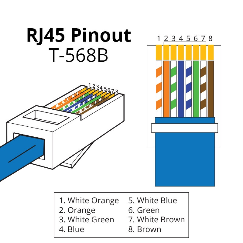

Zo moet de volgorde zijn aan beide kanten.
Als je een eigen standaard hebt bedacht of er klopt een paar niet (consequent, anders zag je tester wel een fout) dan krijg je dit. Ook moeten alle aders goed in het einde van de stekker zitten en moet je aan de voorkant alle kleuren ook kunnen zien.
Vergeet ook niet de connector met een goede krimptang te knijpen en de aders recht af te snijden zodat er niet een te lang adertje in de weg zit.
Afbeeldingslocatie: https://tweakers.net/i/2qRBD5rFuTKyiP0hmibI2f-2Aqg=/full-fit-in/4920x3264/filters:max_bytes(3145728):no_upscale():strip_icc():fill(white):strip_exif()/f/image/IT6PzpNEdTjuneHOTkjbQMT2.jpg?f=user_large
