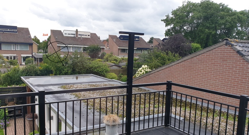

Ik heb een offerte ontvangen voor plaatsen van 12, 14 of 16 panelen.
Bij 12 panelen kan het schijnbaar over de bestaande stroomaansluiting, vanaf 14 panelen moet het een 3-fase aansluiting. Ik heb bij de netbeheeerder al een aanvraag in behandeling voor meterkast ombouw naar 3 fase t.b.v. EV laadbox. Ook verwacht ik op de langere termijn dat we stroom gaan opslaan en heb ik liever een separate aansluiting. Ik heb dan ook de voorkeur voor het dak vol = 16 stuks.
We zijn net verhuisd en we hebben nu ook sinds een maand een auto aan de lader. Het verbruik van juli was 500+ kWh, ofwel 6000+ per jaar.
Ik wil alleen de betere kwaliteit panelen en de REC Alpha zijn aangeraden.
Ik heb een lichtelijke voorkeur voor de Pure Black 400 doordat die loodvrij zijn en ook is de prijs per WP wat lager.
5.920 WP / 4.308 kWh
16x panelen REC Alpha Black 370 (REC370AABlack)
1x Omvormer Solar Edge SE 6000H en 16 optimizers
16x montagesysteem Solarstell (plat gekoppeld) portrait (10gr.)
Ex BTW: € 8147,54
€ 1,37 per WP
6.400 WP / 4.657 kWh
16x panelen REC Alpha Pure Black 400 (REC400AAPureBlack)
Ex BTW: € 8472,90
€ 1,33 per WP
Is dit een scherpe offerte of wordt ik potentieel een poot uitgedraaid? :)
Mogelijk andere tips/opmerkingen?
Foto van dak: 11x5 (biedt ruimte voor 4x4 panelen)
Afbeeldingslocatie: https://tweakers.net/i/LxUTxuV7uajlCKHJarekfA9ztxQ=/800x/filters:strip_icc():strip_exif()/f/image/pDSHjHOjz4NvA2JZaewbdwd2.jpg?f=fotoalbum_large
Nb. Prijzen zijn inclusief installatie.

De omvormer is geen 3 fase dus daar gaat t al mis.

Je hebt dus een plat dak pal op het zuiden? En zo te zien geen schaduw, behalve misschien van dat puntje schuin dak aan de westkant?
Dan is SolarEdge sowieso een slecht idee, veel te duur.
Een 3-fasen omvormer is ongeacht hoeveel panelen je legt wel een goed idee. Ten eerste heb je dan veel minder spanningsverhoging, ten tweede kun je mooi de BTW van het ombouwen van je meterkast aftrekken, wat flink scheelt als je dat toch al op de planning had staan voor de EV ;)
Wil je de installatie trouwens uitbesteden of zelf doen? Het dak lijkt me goed toegankelijk.

Zie ik goed dat het dak zo goed als zuidgericht is? Wat is het legplan van die de aanbieders voorstellen? Alles zuid? Dan snap ik max 16.
Oost-west kun je afhankelijk van exacte paneel afmetingen 20 tot 24 panelen leggen. Per paneel geeft dat 90% van zuid, maar geen tussenruimte nodig dus meer opbrengst, en een fractie beter dagspreiding voor meer direct eigen verbruik (dat gaat na afbouw saldering dus nog iets schelen)
Je hebt je redenen om REC te kiezen... Prima, maar realiseer je dat het paneel merk qua opbrengst eigenlijk niet uitmaakt. Heb je ook de twinpeak 4 overwogen, die is geloof ik een stuk voordeliger ;)
Wel je per se Solaredge? Ook dat mag, maar meerkosten worden lang niet altijd terug gewonnen.
Zoals al genoemd: SE6000H is een 1 fase model, en zou volgens de richtlijnen eigenlijk nooit in Nederland gebruikt moeten worden. Zeker niet bij een driefasen aansluiting. Dit is wat mij betreft even een duidelijk technisch minpuntje voor deze installateurs.
Dit is ook een dak wat potentieel met betonvoeten gelegd kan worden: @AUijtdehaag heeft daar een ontzettend mooi voorbeeld van. Redelijk voordelig en makkelijk zelf te doen.

Yep, zit op het zuiden. Er staan aan de oostkant wel wat bomen maar daar verwacht ik niet veel schaduw van. Het puntje van het schuine dak aan de westkant is idd het enige wat wel wat invloed zal hebben.

Legplan is idd alles zuid. Ik heb er nog niet bij nagedacht dat het ook anders kan zonder veel impact.
