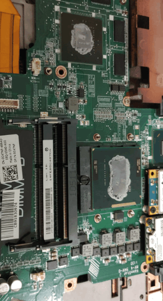

Hallo,
Een aantal jaar geleden heb ik mijn Dell XPS15 L502x naar een reparateur gebracht. Hij heeft de koelpasta vervangen en ik dacht ook dat hij zei dat hij de GPU op soort van rubbertjes had gezet zodat hij beter zijn warmte kwijt kon. Nu ben ik me zelf aan het verdiepen in het vervangen van koelpasta en de laptop opengehaald om even grondig te reinigen, maar ik vraag me af of dit wel klopt. De koelpasta lijkt verkeerd te zijn aangebracht, ik stond er bij toen diegene dit heeft gedaan en zette al mijn vraagtekens bij de dikke klodder koelpasta die de beste man op mijn CPU en GPU smeerde. Hij zei dat dit in dit geval nodig was, omdat hij de GPU had verhoogd met bepaalde rubbertjes.
Nu heb ik Arctic Silver 5 koelpasta besteld en wil ik de koelpasta zelf gaan vervangen, maar nu ik de laptop open heb liggen vraag ik me af of dit wel klopt.....het verhogen van de GPU en de dikke klodders koelpasta, is dit wel goed? Of die rubbertjes er onderweghalen en gewoon een klein beetje koelpasta op de chips smeren?
Ik vraag dit even omdat ik met dezelfde persoon al eerder wat dubieuze dingen heb meegemaakt. Verdwenen componenten enz.
op het GPU koperleiding component zat ook dikke klodders koelpasta, dat is al verwijderd op de foto, en inmiddels ook al het pasta van de chips gehaald met puur alcohol.
De Laptop liep ook niet meer lekker.
Pics:
Afbeeldingslocatie: https://tweakers.net/i/4QE3h4eYwF6jaaiPeF6wTQkBq14=/full-fit-in/4000x4000/filters:no_upscale():fill(white):strip_exif()/f/image/4iQXyE2trvWV3EAUizOIMkdz.png?f=user_large
Afbeeldingslocatie: https://tweakers.net/i/XnjQYunclIdTqZEp3Z_hx-9dBxY=/full-fit-in/4000x4000/filters:no_upscale():fill(white):strip_exif()/f/image/JAk1zEOXElB4luwWES2AHuZx.png?f=user_large

De meeste koelpastas zijn niet elektrisch geleidend.
Als je teveel aanbrengt, wordt dat er tussenuit geperst (zoals duidelijk te zien op je foto), wat wel rommel geeft, maar niet noodzakelijkerwijs nadeling is voor de koelperformance.
Die rubbertjes (van je 1e foto), zijn geen rubbertjes, maar thermal adhesive pads.
Die geleiden wel warmte.
Al met al, ziet het er niet super netjes uit, maar het zal ongetwijfeld voldoende werken.
Voor een echte tweaker is dit natuurlijk volledig onacceptabel (die stelt immers hele hoge eisen), maar voor de gemiddelde leek, die merkt er waarschijnlijk niets van.

Te veel koelpaste kan problemen geven. Ik had iets te veel koelpasta met zilver gebruikt op mijn CPU. Mijn systeem was hierna onstabiel. Ik ging googelen en ik vond een reddit post waarin iemand uitlegde dat teveel metaal koelpasta naast de CPU op lijnen een capacitieve effect kon veroorzaken waardoor de machine onstabiel kan worden. De pasta opnieuw gedaan en de problemen waren weg.
Haal die rubbers weg. Dell heeft al de engineering gedaan. Breng een dun lage new pasta aan. Smeer het uit met een stukje karton. Ik gebruik vaak een visitekaartje.

De rubbertjes, pads zullen precies op de geheugen modules rondom de grafische chip komen. Als het een aantal jaar goed gewerkt heeft zal het echt wel ok gezeten hebben, netjes niet dus voor jezelf koelpasta zoveel als een rijstkorrel per grote chip zou voldoende moeten zijn (met een stukje plastic zoals oude bankpas uitsmeren is ok aan te raden zodat je weet dat het overal zit) Een computer reparatuer die zijn koelpasta kent en weet dat geleiding geen probleem is zal de tijd van uitsmeren liever niet erin stoppen maar een wat grotere klodder erop doen en de druk het goed laten verspreiden

De reparateur heeft de vram van de GPU voorzien van thermal adhesive pads. Dat hoeft geen slechte zaak te zijn en zou ik ook gewoon laten zitten zolang het koelblok daarmee nog steeds goed past op de GPU en CPU.
Iets minder minder koelpasta zou zeker goed zijn.
Overigens: Waren de koelprestaties slecht, want daar draait het om.

let op, ik vind ze eruit zien als geheugen pads, waarschijnlijk vervanging van eerdere pads, je wilt die geheugen chips hun warmte kwijt laten raken

Dat maakt sense. Koeling van het geheugen. Misschien heeft de service manual meer informatie hierover.

Thanks voor de info allen, Dus gewoon de pads laten zitten en een rijstkorrel arctic silver uitsmeren op de gpu en cpu :) ?

Normaal smeer je niet zelf uit, maar wordt de koelpasta uitgesmeerd (geplet) door de druk van de heatsink op de CPU of GPU.
Waarschijnlijk drukt dit nu niet hard genoeg door die extra thermal pads (of bestaat die kans in elk geval), dat is denk ik de reden waarom de vorige reparateur zei dat een extra laag nodig was. Maar aan je foto's te zien werd het goed genoeg aangedrukt, de CPU misschien iets minder. Er lijkt daar een iets dikkere laag te zitten dan normaal.
Ik zou twee rijstkorrels doen, een wat meer naar links, een wat meer naar rechts. Je moet het zelf een beetje zien en voelen, vaak merk je wel of het contact maakt en zie je de pasta zich goed verdelen. Dan is het prima. Het hoeft niet 100% van het keramische CPU oppervlak te bedekken.
In dit geval zou ik zeggen beter iets te veel dan te weinig, maar zoals op de foto is wel heel veel (en dat heeft ook goed gewerkt, dus zo nauw komt het niet).

Thanks! Dus gewoon 2 rijstkorrels pletten zonder uit te smeren? Of wel eerst uitsmeren. En geldt dit voor zwel de CPU als GPU ?

Ik vind die benamingen van een rijstkorrel of erwt altijd wat nietszeggend, het is een goede richtlijn, maar een erwt is toch veel groter dan een rijstkorrel en het wordt nooit een mooie bol, meer een vogelpoepje, dus lastig in te schatten.
Maar om in die terminologie te blijven:
CPU twee rijstkorrels, wat die is vrij breed.
GPU een erwt.

Die termal pads zitten er al fabriek al op, dat is niet het werk van de reparateur geweest.

Wederom klopt je voorstelling volgens mij niet. De "volledige tussenlaag" is geen centimeters dikke plamuurlaag en de viscositeit van de koelpasta gecombineerd met de uitgeoefende hoeveelheid druk door de montage van het koelblok zorgt ervoor dat het laagje automatisch al enorm dun wordt tot het punt waar het inderdaad vrijwel alleen maar alle putjes dicht. Dat kan je ook zien in de foto in de TS, ondanks dat het lijkt alsof er heel veel pasta gebruikt is, zijn de dies prima zichtbaar. De laag op de dies zelf is enorm dun dus, vrijwel transparant. Tot op het punt dat het nauwelijks meer uitmaakt waar de koelpasta precies van gemaakt is.
Als GN een koelpasta met gemiddelde viscositeit test kan je daar prima voor andere pasta's uit extrapoleren wat de resultaten min of meer gaan zijn (insignificant verschil). Als een ander een test doet tussen verschillende pasta's volgens dezelfde methode aangebracht, en daar zijn ook maar marginaal interessante resultaten zichtbaar, kan je toch wel zonder de hele onderzoeksmatrix die je voorstelt extrapoleren dat het ook bij andere pasta's weinig gaat uitmaken.
  • saken
  • Laatst online: 06-10 17:38
Hackus schreef op dinsdag 10 augustus 2021 @ 18:20:
Maak een kruis met koelpasta, 'ruim' binnen het oppervlak
En dan uitsmeren ? Lijkt me wel meer dan 2 rijstkorrels.
  • Xfade
  • Laatst online: 30-09 00:20
Wel knap als je die lijntjes zo dun kan krijgen.
saken schreef op dinsdag 10 augustus 2021 @ 21:58:
De cooler doet het uitspreiden wel. Niet letten op die foto, dat is een desktop cpu met heatspreader. Geen kleine kale silicon chip zoals jij nu ziet.
[ Voor 80% gewijzigd door Xfade op 10-08-2021 22:03 ]
  • Sissors
Verwijderd schreef op dinsdag 10 augustus 2021 @ 17:41:
Ik blijf me verbazen dat mensen deze link blijven aanhalen. Dat is het resultaat van een premium koelpasta die enorm goed de warmte geleid. En er is ook maar 1 soort pasta gebruikt.
Die resultaten zeggen helemaal niets behalve iets over de gebruikte pasta, maar dus niet over koelpasta in zn algemeen.
Less is more, tenzij je premium pasta’s gebruikt die warmte enorm goed doorvoeren. Dan kun je teveel gebruiken zonder nadelen.
De pasta's die echt veel beter geleiden zijn de liquid metal pasta's. En drie keer raden welke pasta je nou net niet teveel moet gebruiken, de liquid metals :P .
  • JJ Le Funk
JJ Le Funk
:twk
de enige functie van koelpasta is helpen te verbinden tussen CPU en heat spreader.
daar kan je niet heel erg fout mee gaan tenzij er lucht ontstaat in de verbinding door dikke geheugen-pads die opgevuld moet worden met extra koelpasta. Daar is het niet voor gemaakt en zal problemen geven als de vloeistof indikt/uithard.
d:)b :henk d:)b
  • Hackus
Hackus
Lifting Rusty Iron !
Nee, dat uitsmeren hoeft niet. door de druk van het deel wat er bovenop komt, zal de pasta goed verspreiden
  • Hackus
Hackus
Xfade schreef op dinsdag 10 augustus 2021 @ 22:01:
Het gaat er om als voorbeeld hoe ver je de pasta binnen het oppervlak houd, niet de dikte die hier is gebruikt
  • Tens
Tens
Evil must be punished
Verwijderd schreef op dinsdag 10 augustus 2021 @ 18:08:
Mocht je nog ooit een wetenschappelijk getest artikel/video tegenkomen die wel compleet en niet vertekend is hou ik me aanbevolen. Tot nu toe ben ik er nog geen tegengekomen.
een wetenschappelijke test die aantoont dat dure pasta beter is dan goedkope heb ik ook nooit gezien.
  • saken
Ik heb inmiddels de koelpasta vervangen, de laptop helemaal gereinigd en hij is weer als nieuw :-) 2,5 rijstkorrels op de cpu en een erwt op de GPU, vervolgens aangedrukt.
