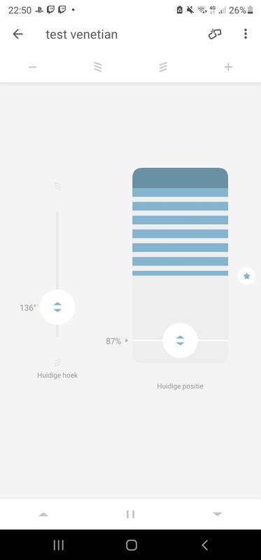

Dank voor je reactie. Ik meen me te herinneren dat het via pulsen gestuurd wordt, is dit dan niet om percentage te regelen? En kan ik ook kantelen met die motoren?
In theorie kan het ja, maar dit ligt meer aan de jaloezie actor die je hebt. De motor draait en daarna kantelt de jaloezie. Als je door blijft draaien dan tilt die het systeem op. Als je dus stopt met draaien dan kun je dus tuimelen. Op elke hoogte kan dit. Het werkt wel minder mooi dan radio motoren van motion blinds. Want dan kun je op elke hoogte de kantelhoek instellen zoals op de foto is te zien. Afbeeldingslocatie: https://tweakers.net/i/OPRjAj9NmoojQJy3Eg_85TQpGcc=/x800/filters:strip_icc():strip_exif()/f/image/xm8dHqTS0Dv9M7XGtmTLky13.jpg?f=fotoalbum_large
