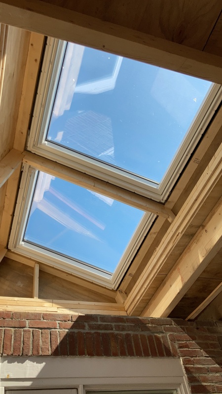

Momenteel ben ik bezig met het maken van een aanbouw achter huis en heb op het platte dak 2 velux dakramen geplaatst in een door velux voorgeschreven opstand. De wanden van de opstand bestaan momenteel uit EPDM dakbedekking, 18mm underlayment en stijl- en regelwerk.
Omdat de buitenkant van de opstand niet dampopen is (met epdm bekleed) twijfel ik wat de beste manier is om te isoleren i.v.m. Condensatie in de constructie. Wellicht is het verstandig een klimaatfolie aan de binnenzijde aan te brengen, maar dan met pir (redelijk dampdicht) of met een minerale wol (damp open) isoleren?
Graag jullie advies.

je hebt nog maar 1 manier over en dat is klimaatfolie.
De alternatieven "warm dak" en ventileren gaan niet echt meer op deze manier. pir zonder aluminium laag is behoorlijk dampopen mocht je dat zoeken.

Achteraf gelul, maar je had beter de platen langs de binnenkant kunnen zetten en dan van buitenaf isoleren voordat de epdm erop kwam.
Dan liep de isolatie ook aansluitend door.

Vanwege de keuzes die je reeds gemaakt hebt, blijft er maar één optie over, dampopen isoleren van binnenuit en een klimaatfolie toepassen. Wel mooie lichtstraten gebouwd!

Zoals voorgangers reeds aangeven moet je inderdaad nu een dampremmende laag gaan aanbrengen. Anders gaat er zeker condensatie in je isolatie plaatsvinden.
Pir (Alu cachering) zal een betere r waarde opleveren bij gelijke dikte versus steenwol.

Mocht je met klimaatfolie aan de gang gaan dan zou ik er geen PIR of minerale wol maar Resol platen achter stoppen. Resol isolatieplaten hebben een hogere isolatiewaarde dan PIR en zijn dampopen.

Allereerst allen hartelijk dank voor de reacties.
Heb gekozen voor PIR waar ik de alu laag afgeklauwd heb en hier gaat een klimaatfolie voor langs. Onlangs ook nog ingevoerd op Ubakus.com (zeer handige site overigens) en dit gaat goed, de condens die zou ontstaan kan zomers snel genoeg verdampen.
