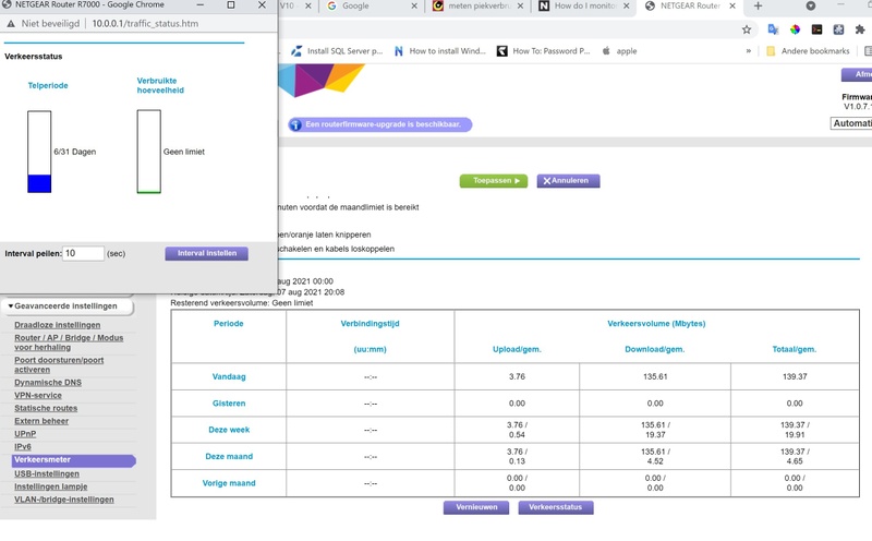

Deze heb ik aangezet, maar die geeft voor Afbeeldingslocatie: https://tweakers.net/i/1dnifWR6iAHk1fo5beU6374aL7w=/800x/filters:strip_icc():strip_exif()/f/image/CFhfE4W2CVYGUCztiwrABYrU.jpg?f=fotoalbum_largezover ik het begrijp de totale upload en download en gemiddelden weer, maar niet het piekverbruik, Ik kan wel een meter starten, maar om nu de hele tijd naar dat metertje te zitten staren en niet te knipperen op het moment dat er gepiekt wordt :)

Op de router schijn je door QoS aan te zetten ook het 'e'en en ander te kunnen uitlezen
