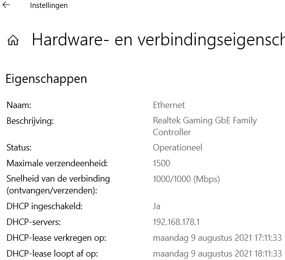

Dit staat er bij de powershell als ik de connectbox kabel rechtstreeks in mijn pc stop:
Afbeeldingslocatie: https://tweakers.net/i/sLP1yGNsJihisZXMqbofLj4Iq1w=/800x/filters:strip_icc():strip_exif()/f/image/eeQCbhRNJivU67BJAjtGhImZ.jpg?f=fotoalbum_large

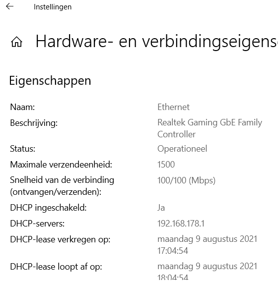

Edit: Dit staat er als ik mijn eigen kabel van AP naar Pc erin heb:
Afbeeldingslocatie: https://tweakers.net/i/rjA0VLi3wqCXeKPwU_gMVG5OCM8=/800x/filters:strip_icc():strip_exif()/f/image/Vu5Y9YYiwK5P4tqzv1oLg3Yh.jpg?f=fotoalbum_large

  • Ben(V)
  • Laatst online: 20:11
Die kabel tussen de connectbox en het accesspoint is dus defect.
Als je hem in je pc stopt zie je een linkspeed van 100Mb, waardoor je nu dus weet dat een aderpaar niet werkt waardoor hij terugvalt van 1Gb naar 100Mb.
Oplossing is de kabel vervangen.
Misschien een zelf gemaakte kabel waar je een RJ45 op geknepen hebt?

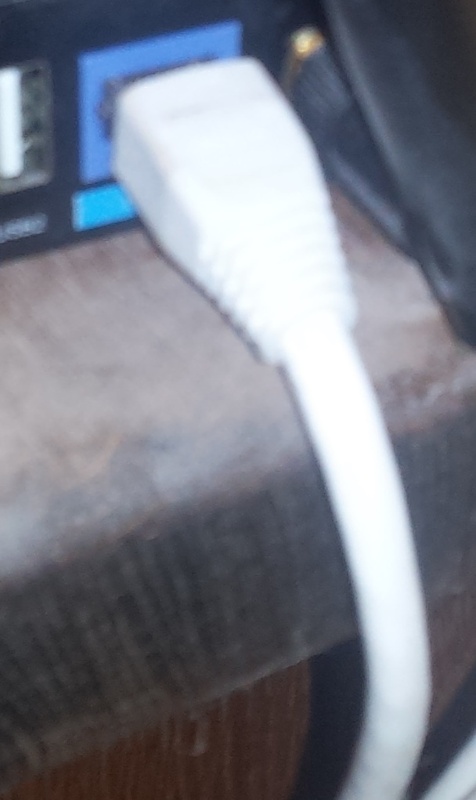

Dat is dus deze
Afbeeldingslocatie: https://tweakers.net/i/Inv8h6z9On9BT4z4p3btrIYR_EI=/x800/filters:strip_icc():strip_exif()/f/image/6VMylUIpWZYG5n2wy4ts2F1t.jpg?f=fotoalbum_large

Het probleem is helaas niet verholpen met een nieuwe kabel..
Ik heb deze kabel gehaald
Alle oude kabels weggehaald en de nieuwe neergelegd (paste allemaal perfect door de gaten)
Nieuwe Cat6 kabel in de AC en toen speedtest gedaan en weer maar 90-93mbs,
Toen ook nog even voor de zekerheid de Cat6 kabel rechtstreeks in mijn pc gestopt en ook nog steeds 90-90mbs.
Wat is nu het probleem? Ik snap er niks van :/
Hebben jullie hier iets aan?
Afbeeldingslocatie: https://tweakers.net/i/Fvd0qPVR5BzycyE2tXaricZqm-U=/full-fit-in/4000x4000/filters:no_upscale():fill(white):strip_exif()/f/image/Fb8zzXXHVij0xiA2gorsETY1.png?f=user_large
[ Voor 24% gewijzigd door Djordi19 op 09-08-2021 17:19 ]

Ook even bij m'n zusje gekeken, zij heeft zelfde moederbord in pc dus zou ook zelfde internet moeten hebben en zij heeft dit staan (zij heeft nu trouwens een Cat5 kabel (staat op de kabel) en toch 200-225mbs en wij hebben nu dus een Cat6 kabel en lopen vast op 90-93mbs)
Afbeeldingslocatie: https://tweakers.net/i/MplJPxhSC8gS0OYeZnK80qSYol8=/full-fit-in/4000x4000/filters:no_upscale():fill(white):strip_exif()/f/image/v81DyxAr5uZ6M0TtB4ImuYW8.png?f=user_large
[ Voor 36% gewijzigd door Djordi19 op 09-08-2021 17:20 ]
