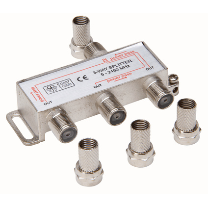

Niet die splitter, maar echt een 3-weg;

Blerp schreef op zaterdag 7 augustus 2021 @ 15:18:
Maar die kwam er extra tussen, dat is om je tv te splitsen naar 3 tv's.
Waar ze nu dus gewoon een signaal versterker voor gebruiken.

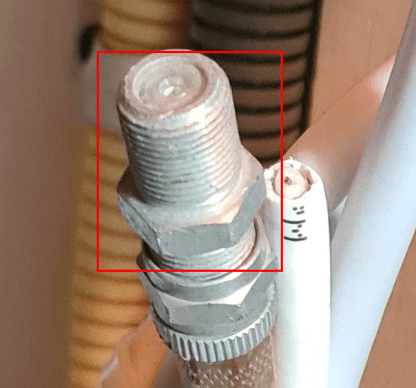

Had op zich niet gehoeven. Je had het rood omkaderde stukje er zo tussenuit kunnen draaien, dan had je een goede connector gehad.
Afbeeldingslocatie: https://tweakers.net/i/oBWTCTP_UHkB6cdioVwkydCi48k=/full-fit-in/4000x4000/filters:no_upscale():fill(white):strip_exif()/f/image/f5GmjTWLrITdsn4eGz5m1uDG.png?f=user_large
Dat is een koppelstuk zoals deze:
Afbeeldingslocatie: https://media.s-bol.com/37woRj03W7p/550x558.jpg
Daarna had je een schroefconnector overgehouden met een uitstekend stukje koperdraad, wat in het modem gestoken moet worden waarna de connector vastgedraaid wordt.

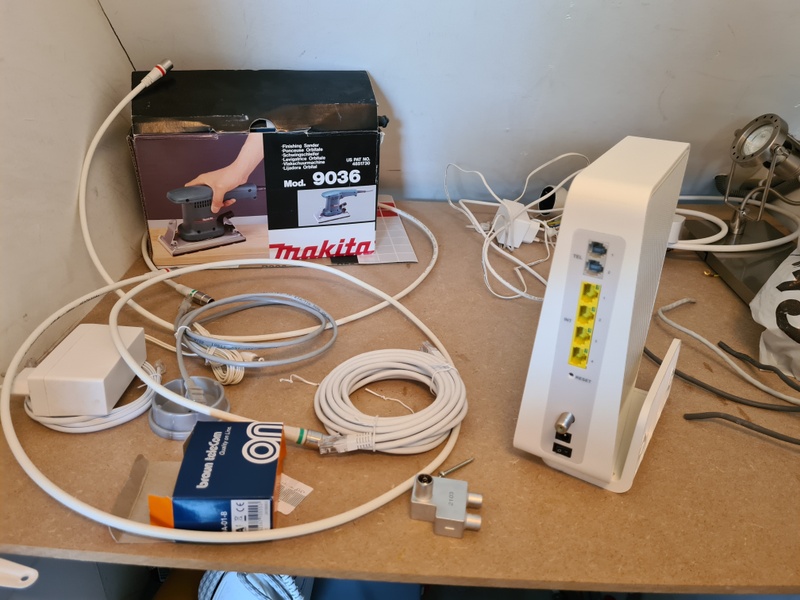

  • Accretion
  • Laatst online: 07:07
Accretion
⭐⭐⭐⭐⭐ (5/5)
hcQd schreef op zaterdag 7 augustus 2021 @ 19:32:
En waar had TS het modem dan neer moeten zetten, of had dat aan de kabel in de lucht moeten blijven hangen?
Ik heb ergere dingen gezien in productie.
D'r zit overigens een muurbeugel bij die router.
