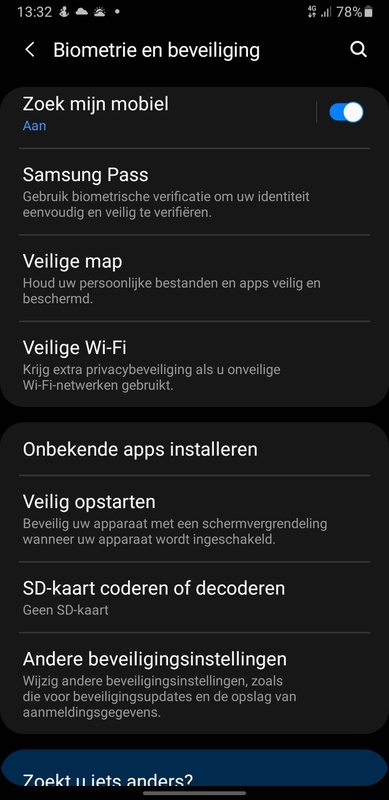

@HoroHoro Heb je een samsung telefoon? Dan kan je ook nog "veilig opstarten" inschakelen. Dit werkt als een soort Bitlocker. Niemand kan meer met de gegevens op je telefoon behalve als je de veegcode weet.
Afbeeldingslocatie: https://tweakers.net/i/LGT5p-RihvL8CY-huFc7WQKIYuQ=/x800/filters:strip_icc():strip_exif()/f/image/To98ejnvGnD4I841N9wtXs5l.jpg?f=fotoalbum_large
Nee geen Samsung. Een Motorola G8 Plus

Afbeeldingslocatie: https://tweakers.net/i/loydr_mj80uklK5aL5SgaaJwEyA=/full-fit-in/4920x3264/filters:max_bytes(3145728):no_upscale():strip_icc():fill(white):strip_exif()/f/image/cg42RXDbyOwj3kVGG3y06PU3.jpg?f=user_large
Zoek die setting op op je G8 plus en encrypt hem... zelfde effect waarschijnlijk als bitlocker... mocht iemand je telefoon vinden kunnen ze niet zomaar bij je gegevens....
Echter wordt je telefoon wel een stuk trager hierdoor ik zie dat het niet een top of the notch toestel is dus of je dan er nog lekker mee kan werken is de vraag....
