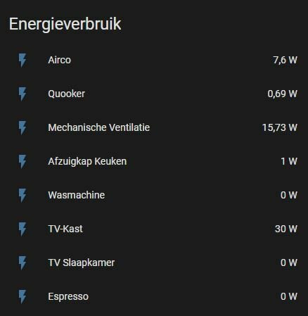

  • mr3000
  • Registratie: Juli 2018
  • Laatst online: 18-06 20:26
Afbeeldingslocatie: https://tweakers.net/i/EyUuZoOA-ztuZZt4lyRjW44NX1U=/800x/filters:strip_exif()/f/image/s2iJFHT53p2w7kiGWAsyKZ47.png?f=fotoalbum_large
Mei zijn we er komen wonen.
We hebben qua elektra alles nieuw even een opsomming
- Woonkamer
LG Oled 65"
Sonos soundbar
Sonos Sub
2x sonos one
4x led spotjes (met 3 gu10 leds)
- Keuken
2x nieuwe siemens oven (stoomover en combimagnetron
Bora inductie (koken we bijna elke dag op, geen echte lange sessies)
Nieuwe grote siemens koelkast
Klein siemens vriezertje
Quooker met Cube
1 grote vriezer extra in de bijkeuken (liebherr 2 jaar oud)
Espresso machine halfautomaat Lelit staat van 6am tot 9pm aan
Wijklimaatkast liebherr
1x sonos one
- Slaapkamer 1
LG oled 55"
1x sonos one
2x led spotjes
- Slaapkamer 2
27" pc scherm met ps4
spotjes
- Slaapkamer 3
spotjes
- overloop
Airco 2,5kwh staat geregeld aan gebruikt zon 200watt tot 300 watt continue (is ook nog niet echt warm geweest
- Kantoor
m1 mac mini 24./7 staat die aanm
(volgens mijn kantoor stroom punt meting zo'n 70 / 80 watt continue
- Meterkast
ubiquiti poe 16
ubiqtuiti UDM pro
Synology Nas 8 bay (3 jaar oud)
Intel NUC voor home assistant
Vebruik op dit moment is zon 810 watt
per dag schommelt verbuik tussen 24 en 33 kwh.
sypie schreef op zaterdag 7 augustus 2021 @ 12:05:
Zit er toevallig een warmtepomp in? Koken op inductie? Vloerverwarming(spomp) die 24/7 staat te draaien? WTW-unit die 24/7 aan staat?
@mr3000 Klopt het dat het verbruik zo rond 800-1000kWh zit?
We hebben geen warmtepomp wel vloerverwarming. kortom die spomp zou kunnen.
We komen inderdaad op inductie. ook een ventilatie system die 24/7 niet op zijn zachtst draait omdat hier is mis mee is. kan dit ook voor hogere kosten zorgen denk je. schatte altijd in dat dit nooit zoveel verbruikte.
[ Voor 16% gewijzigd door mr3000 op 07-08-2021 13:11 ]

Ik gebruik voor energiemeting (en in-uitschakelen van apparaten) gewoon tussenstekkers op strategische plaatsen. Via Zigbee voornamelijk Aqara smart plugs, ik kan geen eigen energieverbruik vinden van deze schakelaars maar omdat het niet meetbaar is met mijn apparaat is het in ieder geval minder dan 1 watt en ik denk dat het zelfs minder dan 0.5 zal zijn.
Verder heb ik nog een aantal oude Aeotec smart switches in gebruik omdat deze tot 3000 watt kunnen schakelen en deze gebruiken max 0.5 watt.
Afbeeldingslocatie: https://tweakers.net/i/u7rd8vjchaZyYlgQ8GAUIeDYPtE=/full-fit-in/4920x3264/filters:max_bytes(3145728):no_upscale():strip_icc():fill(white):strip_exif()/f/image/Kk3PqiKVtooQTUk5n2jJhPWl.jpg?f=user_large
Afbeeldingslocatie: https://tweakers.net/i/f_lmq7Zs0X1QBIZ3k0YPgcMpl_Y=/full-fit-in/4920x3264/filters:max_bytes(3145728):no_upscale():strip_icc():fill(white):strip_exif()/f/image/zaGObu4gmwHPjKaC3m38Iizq.jpg?f=user_large
