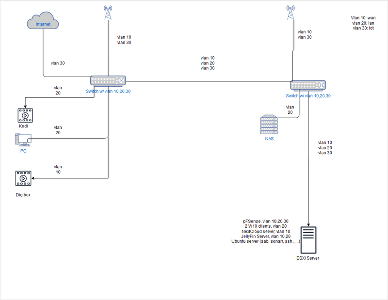

Ik heb voldoende externe ip's, op de interface krijg ik een extern ip van de provider.
In bijlage algemeen overzicht. De jellyfin zit met 1 nic op het externe netwerk (vlan10) en met zijn andere nic op vlan20.
Het WAN vlan (10) wordt niet gerouteerd door de pfsense, deze zit ervoor.
Afbeeldingslocatie: https://tweakers.net/i/_shiGGzKH6L7dSZScN3orucUYok=/800x/filters:strip_exif()/f/image/nkncdZugpPEfnmutErxvlIOF.png?f=fotoalbum_large

Wat een houtje touwtje gedoe…
Zet gewoon een VM in met OpnSense/pfsense en geef die extra IPv4 addressen terug.
Ik snap ook niet wat die Pfsense doet in je tekening.
