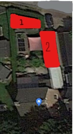

Beschikbare (dak)ruimte
Dak 1 is 8 m breed links 5m en rechts 2,7m
Dak 2 is 4 m breed en 10m lang

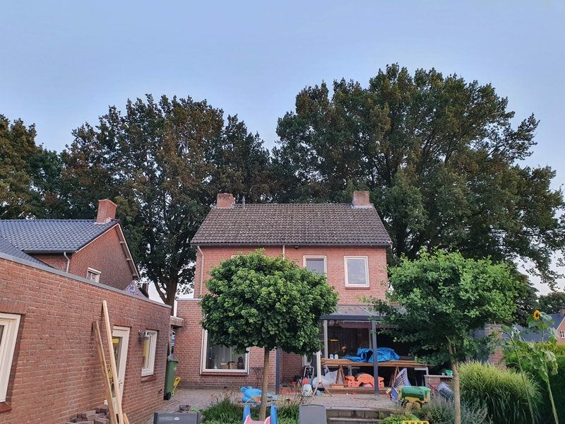

Schaduw
Zoals op de foto te zien een paar grote eiken bomen.

Wat is het efficiëntste om de neer te leggen op de garage (2) west/oost richting of naar het zuiden?
op het tuinhuisje lijkt mij op het zuiden omdat daar in de winter ook de zon nog opstaat.

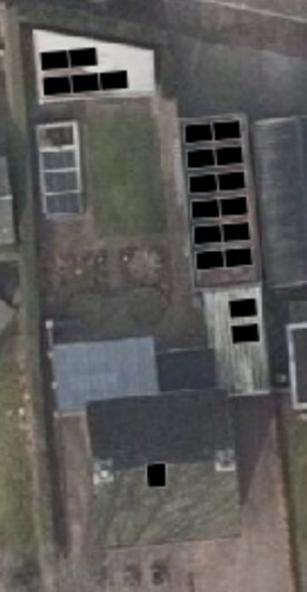

een foto waar ze moeten komen :
Afbeeldingslocatie: https://tweakers.net/i/sFdX8x9hidigx8rNcie4E0_UGns=/800x/filters:strip_icc():strip_exif()/f/image/Ybf0KQ4jgTbmWpAwuaFD98Hw.jpg?f=fotoalbum_large
[ Voor 25% gewijzigd door Langhe op 08-08-2021 22:53 ]
  • Ronald
  • Laatst online: 00:15
De websites van Solar bouwmarkt, Solar outlet, Winkelman geven wel goed weer wat er momenteel te leveren is.

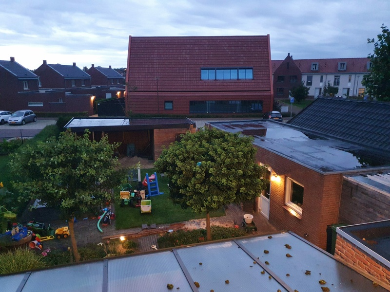

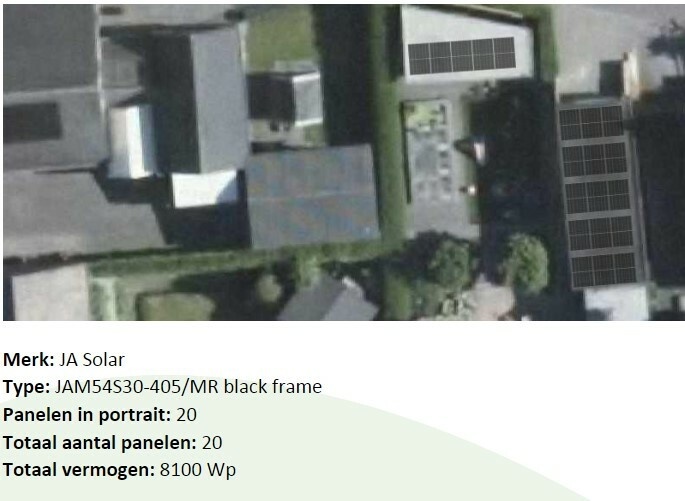

Inmiddels heb ik 3 bedrijven langs gehad.
Die zeggen allemaal dat ik ze niet in oost west moet leggen maar zuid.
Afbeeldingslocatie: https://tweakers.net/i/cRnca5OashcS3P3WUomfoObwLfI=/full-fit-in/4920x3264/filters:max_bytes(3145728):no_upscale():strip_icc():fill(white):strip_exif()/f/image/Jm1R2n0oXRfk6KNTh1S2jyLp.jpg?f=user_large

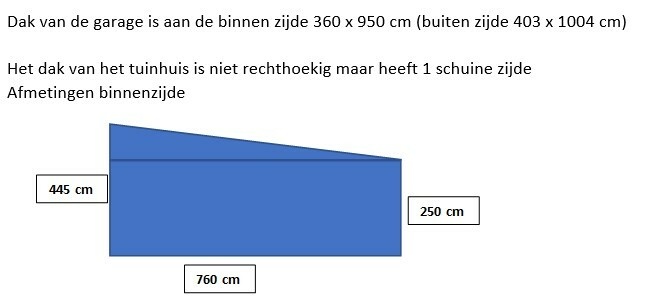

Ik heb inmiddels de exacte afmetingen.
2- garage is aan de binnen zijde 360 x 950 cm (buiten zijde 403 x 1004 cm)
1- tuinhuisje is de binnenmaat :
Afbeeldingslocatie: https://tweakers.net/i/wCmkoJ6OgQyiyIuBD6YEu1nyfEQ=/full-fit-in/4920x3264/filters:max_bytes(3145728):no_upscale():strip_icc():fill(white):strip_exif()/f/image/XjFEZCLobebz59S8btovsXdz.jpg?f=user_large
Ik wou er op de garage 16 leggen
DMEGC 405 WP (1708 x 1134 x 30 mm, 20,0 KG)
Dan kom ik uit op 9 meter.
op een onderstel van der valk ValkPro+ P10
op het tuinhuisje zou ook plat kunnen maar weet zo even niet hoe ik die dan vast zet.
wat voor beugels gebruiken jullie om ze plat te leggen?
  • Ronald
Langhe schreef op dinsdag 17 mei 2022 @ 21:43:
Ik heb even de tijd niet gehad om er mee verder gegaan.
Dus leggen ze Ja Solar heel dicht in portrait op elkaar zodat ze elkaar in de schaduw leggen en je geen bypass diodes kunt inzetten...
Ofwel fundamenteel niet begrijpen hoe zonnepanelen werken.
  • Langhe
  • Laatst online: 08-08 00:18
Ronald schreef op dinsdag 17 mei 2022 @ 22:02:

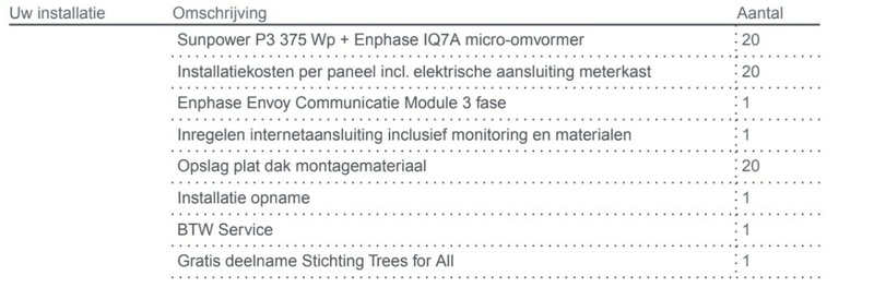

De 2de was zo haastig dat er ook 1 op huis had liggen 8)7
Afbeeldingslocatie: https://tweakers.net/i/ME-xJmW1ZV4I-K6Fe-Isx6wvHh8=/full-fit-in/4920x3264/filters:max_bytes(3145728):no_upscale():strip_icc():fill(white):strip_exif()/f/image/lh6Yk8mHp5oHlQeTtkURaXPY.jpg?f=user_large
en dit had ik dan nodig:
Afbeeldingslocatie: https://tweakers.net/i/rnegNYOViKq5FksWDdk0YSQeOmk=/800x/filters:strip_icc():strip_exif()/f/image/WNHeR8VasvxU3OhOawuxq8AZ.jpg?f=fotoalbum_large
oja en ik moest ook sunpower nemen dat was de enige die de garantie kon garanderen.

  • jgj82
  • Laatst online: 23:23
jgj82
Ja, maar = nee
Langhe schreef op dinsdag 17 mei 2022 @ 22:08:
Dat ene paneel _O-
En wat wilde hij daarvoor hebben?
  • Langhe
jgj82 schreef op dinsdag 17 mei 2022 @ 22:14:
Dat ene paneel _O-
€11600,- ex btw

De garantie van REC is beter dan Sunpower... En minder duur _O-
Dus even terug naar aarde...
Wil je nu laten doen, of toch zelf?
