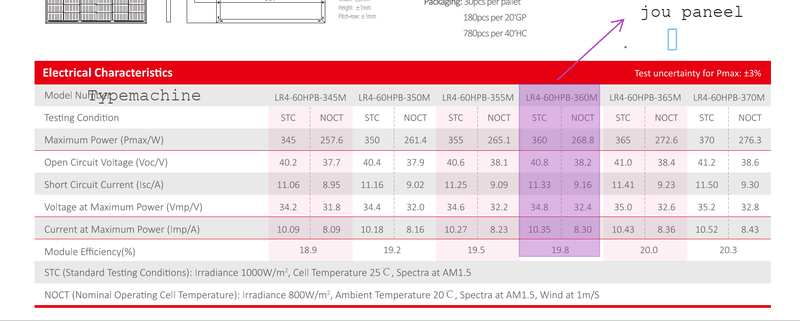

@mcDavid hoezo is een stringspanning (12 panelen) van 453V OK als Vmp (stc) van een paneel 34,8V is... 8)7
Begrijp ik het goed dat wanneer een paneel in dit geval vmp 34.8 ook die prestatie pakt dat hij dan in volle glorie presteert en wanneer hij meer richting voc gaat je te maken hebt met verlies?

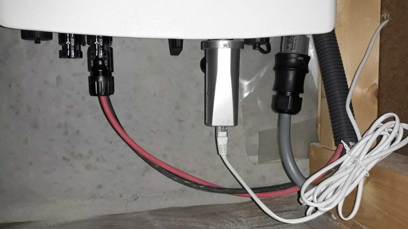

dit is hoe de omvormer aangesloten zit, zoals ik het zie is dit 1 string gezien de 2 aders van zo te zien 6mm²
Afbeeldingslocatie: https://tweakers.net/i/7MIQq12A_mp7zyGpLjMF_eeoDZc=/800x/filters:strip_icc():strip_exif()/f/image/2u3uIHvqEjzj4XyxsgOIyzuv.jpg?f=fotoalbum_large

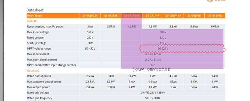

wat ik mij zelf nog afvroeg ik zie in de datasheet van de omvormer dat er gesproken wordt over nominale spanning van 330V ik heb hier even naar gezocht maar ik kon hier zo niets over vinden. Jullie hebben wat meer kennis van zaken, vroeg me af of jullie weten wat hier mee bedoeld wordt
De omvormer heeft volgens de specs 2 mppt strings.
specs panneel:
Afbeeldingslocatie: https://tweakers.net/i/ixQf3_6WeXh1er1q2XY8-VDswik=/800x/filters:strip_exif()/f/image/ojXsCo3Hp2NLX79wBNXXQcKp.png?f=fotoalbum_large
specs omvormer
Afbeeldingslocatie: https://tweakers.net/i/mcCTeW4Zx8N8QCAaK8IldHKVxCM=/800x/filters:strip_exif()/f/image/86qND4LPqe2LIKyma6GJEr3c.png?f=fotoalbum_large

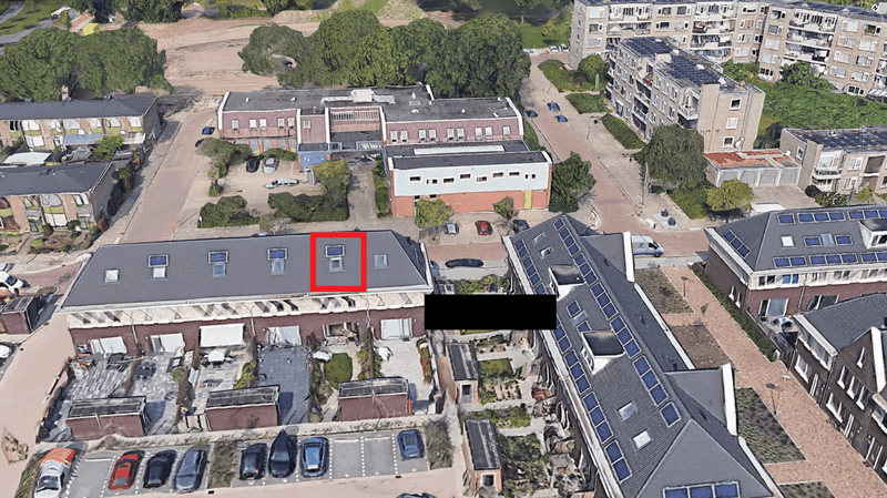

ligging dak Afbeeldingslocatie: https://tweakers.net/i/P72FrBk9eJLKXiTSxAgKTmFWTlM=/800x/filters:strip_exif()/f/image/kb2ceuw9GbhT72KsGdV4Dbzo.png?f=fotoalbum_large

@Rouske : dat is mijn dak inderdaad. Daar komt geen schaduw op. Tenzij van wolken of een laagvliegende vogel.
@mcDavid : Ja, die eenheden is ff wennen. Mijn punt is ook niet de dagopbrengst (dat kan goed verschillen naargelang de hoeveelheid zon), maar de maximale opbrengst op een bepaald punt op de dag. die komt dus niet boven de 2,850kW uit, wat ik opvallend laag vind gezien mijn setup.

klinkhamer81 schreef op dinsdag 10 augustus 2021 @ 17:00:
@mcDavid : Ja, die eenheden is ff wennen. Mijn punt is ook niet de dagopbrengst (dat kan goed verschillen naargelang de hoeveelheid zon), maar de maximale opbrengst op een bepaald punt op de dag. die komt dus niet boven de 2850kW uit, wat ik opvallend laag vind gezien mijn setup.
Dat hoeft helemaal niet. Zoals je in de screenshot van je broer kunt lezen bij NOCT zo'n 268 Watt. Ik weet niet precies wat de irradiance de afgelopen dagen geweest is maar dit alleen is voor mij geen reden om te zeggen dat er iets niet klopt.
Dat de stringspanning hoger is dan je op basis van de Vmpp zou verwachten duidt misschien wel op een mogelijk probleem. Er zijn meerdere factoren die die spanning kunnen beinvloeden. Schaduw zal het idd niet aan liggen, maar er kan misschien wel een paneel beschadigd zijn of een productiefout hebben.
Of er is iets met de omvormer. Misschien heeft die een softwarematige begrenzing of is bijvoorbeeld de DC-spanning te hoog. Maar zonder verdere gegevens is daar weinig uitsluitsel over te geven.

  • J.vandermolen
  • Registratie: Augustus 2021
  • Laatst online: 11-08-2025
Afbeeldingslocatie: https://tweakers.net/i/t8e5Kb6ixIMKOfCoNTYxiJAWicM=/x800/filters:strip_icc():strip_exif()/f/image/UY34YNOrPFrqs6TKMQVrhYZG.jpg?f=fotoalbum_large
typeplaatje op de omvormer zelf

Je zou bijna denken dat het daadwerkelijk een 2.5/2.8 is... Met verkeerd typeplaatje. De panelen op te hoog Vmp draaien past wel bij aftoppen.

Ok, het wordt me wat duidelijker. De situatie is nu dat er een te hoge voltage is voor wat de panelen aan wattage opleveren. De voltage zou bij ideale omstandigheden maximaal 417,6V (12*34.8) moeten zijn. Daar komt ie nu soms zelfs boven, maar zonder daarbij de max. kW te leveren (namelijk 2,85 ipv de gewenste 3,6).
Nu nog de vraag: wat zegt dit en hoe dit op te lossen? (inmiddels ook contact met de installateur hierover, maar input is welkom!). Dit maakt het gesprek wel beter te voeren.

@klinkhamer81 laat de installateur contact opnemen met Solis en laat hem vragen of er een max van 2850W per MPPT is op de 3,6kW versie, want er staat niks over in de datasheets of handleiding.
Dan kunnen ze meteen vragen of 1 string met Y-connectoren op de beide ingangen aangesloten mag/kan worden.

klinkhamer81 schreef op dinsdag 10 augustus 2021 @ 23:09:
@Rouske Zou die Y-connector het probleem dan verhelpen denk je? Of zou de oplossing dan toch gezocht moeten worden in 2 strings van 6 panelen (of zou dat niets uitmaken als er een max per MPPT op zit)?
Of Y-connectoren kan/mag van Solis is iets wat de installateur moet uitzoeken.
Maar het principe is dat de stroom uit de string verdeeld wordt over de beide ingangen, zodat elke MPPT de helft van het totale vermogen krijgt.
Nu heb je 4320Wp op 1x MPPT zitten, de max volgens datasheet is 4200 voor de hele omvormer, dat terzijde.
Als je dat zou verdelen naar 2x6, dan heb je per MPPT 2160Wp, wat dan ruim lager is dan de vermoedelijke limiet van 2850W.

@klinkhamer81 Ik sluit me aan bij dat wat @Rouske schrijft en wat ik al eerder voorstelde.
a) Als het kan de eerste oplossing met de Y-adapters en 12 panelen in een string.
b) De tweede oplossing met 2 x 6 panelen is waarschijnlijk wat ongunstiger wat het rendement betreft.
De meeste 1-fase stringomvormers hebben het hoogste rendement bij een nominale stringspanning van ca. 350 V (mpp), de Solis zal er vermoedelijk geen uitzondering zijn. Verder zal bij de oplossing met 12 panelen de omvormer iets eerder starten met produceren.
YMMV
P.S.:
Gelukkig is de temperatuurcoëfficient van VOC relatief klein zodat er met 12 panelen weinig kans is dat de 600V max. DC-voltage van de Solis bij lage buitentemperaturen overschreden wordt.

OK, vandaag de installateur gesproken. Hij vond het plafond ook afwijkend, maar niet de voltage (ik benoemde uit de datasheet dat dit toch aan de hoge kant was (namelijk bij SCT zit het op 34,8 * 12 = 417V. Daar komt hij soms ook zelfs boven, maar dat vond hij allemaal binnen het normale vallen. Gelijk een vraagje daarover: is het schadelijk voor de panelen om een gezamenlijk te hoog voltage te hebben? Als dat ding bv 450V doet, gaat dat dan schade ergens aan toebrengen?))
Goed, hij had gebeld met Solis. Er schijnt een soort begrenzer op deze omvormer te zitten dat het ca 80% van zn max capaciteit doet (nou weet ik niet of dat 80% van 3600 of van bv 4200 is (wat ie ook zou moeten kunnen op papier, maar nooit levert)). Hij kende dat ook niet van andere merken omvormers. Zou iets met regelgeving te maken hebben, maar zou met een update vandaag/morgen worden aangepast. Ik blijf het met spanning volgen :). ik hou jullie op de hoogte. dank voor het meedenken so far!
jep, je omvormer kan 3.6kW leveren, maar dat doet hij dan met 2 mpp's.
en bij jouw is er maar 1 mpp aangesloten, en het is niet altijd zo dat elke omvormer het volle vermogen ook per mpp kan.
dit wisselt per merk.
vaak zie je dan dat een 3,6kW omvormer een 2,5 tot 3kW per mpp aan kan.

Nou, ook wij hebben Solis gebeld (toch er zelf ff achteraan). Bleek niet helemaal de bedoeling, maar de info klopte van de monteur: de software zorgt er bij een aantal uit deze serie omvormers voor dat de max niet hoger ligt dan 2880kW. Dat kan worden verholpen door een software-update. Die moet uit China komen, maar daarna zou het moeten werken. Vandaag nog niets van gemerkt, maar misschien moet ik wat meer geduld hebben. Dus mensen met een Solis-omvormer zoals de mijne kunnen daar dus last van hebben...
dank voor het meedenken nogmaals!

Ja, het duurde even, maar de monteur van Solis is woensdag langs geweest en heeft het gefixed. Was iets met een begrenzing in de omvormer wat normaliter altijd op afstand aangepast kon worden middels een update, maar bij mij ff niet...heeft vandaag al even de 3,59kW aangetikt. Hopsa! daar was het om te doen! Dank allen!

De Solis omvormer S5-GR1P3.6K heeft 2 MPP trackers. Volgens opgave Solis Nederland heeft Solis elk van de 2 MPP trackers een maximale waarde van 2880 Wp gegeven. Wordt deze waarde bereikt bij zonnig weer dan grijpt de regeling in en wordt het uitgangsvermogen afgetopt. Dit schijnt bij heel veel installateurs onbekend te zijn. Dus vaak worden alle zonnepanelen op 1 MPPtracker ingang aangesloten.Als je dan bijvoorbeeld 10 panelen van 370 Wp op je dak hebt liggen dan kan bij zonnig weer het mogelijke uitgangsvermogen van je installatie afgetopt worden door de regeling.
Als de installateur 2 strings van je zonnepanelen heeft gemaakt van bijv 1850 Wp elk dan is er niets aan de hand en wordt het vermogen niet begrensd.
Solis Nederland kan online een firmware update doen, Men heeft serienummer van de omvormer nodig en serienummer van de logger. Als die update is uitgevoerd wordt het vermogen op een hogere waarde begrensd. Op welke max waarde de MPP tracker dan gaat regelen en of de MPP tracker dan nog in zijn meest gunstige range werkt is mij niet bekend
