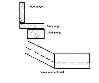

Ik heb wel wat kluservaring maar niet perse met bad ombouwen. De 'standaard' methode voor een badombouw is vaak gipsblokken, lekker stabiel, makkelijk te verwerken en stevig. Als alternatief voor een ombouw zie je vaak de wedi-achtige platen worden gebruikt, op zichzelf of op een houten frame.
Hier komt de twijfel, het liefste ga ik voor gipsblokken want vocht is daar geen issue. Daarmee zon overhang maken is me nog even een vraagteken, ik kan wel een blok op z'n kant nemen en daar een blok op lijmen maar ik twijfel over de sterkte daarvan. Beetje dit idee;

Ander bedacht alternatief is de hoek niet laten zweven en werken met een latei, daarmee gaat het krachtentechnisch sowieso goed (maar wel minder chique)

Constructief kan je het verbeteren door bovenop de 7cm dikke Ytong blokken koppel-strippen of spijkerband lijmen+schroeven als wapening.

Ik zou het van wedi (qboard) maken (ik denk dat het ook zonder hout mogelijk is)
met ytong achtig spul zie je trouwens maar weinig nog. omdat de baden steeds vaker een smalle rand hebben (of plaatselijk een deuk) en tegels vaak ook groter en daarmee dikker zijn. (nog los van de baden met bubbels) En je met wedi/qboard aan een paar cm genoeg hebt en voor ytong al snel 6-7 cm nodig hebt.
