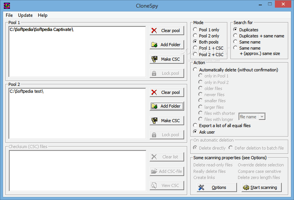

Ik gebruik al jaren Clonespy. Zeer tevreden over. De website (http://www.clonespy.com) is al tijden under construction, kan me voortellen dat dat niet uitnodigend werkt, en de user-interface is effe wennen.
Het is in ieder geval gratis en je kan vergelijken op inhoud, niet alleen naam, bestandsgrootte en andere kenmerken. Duplicate File Finder ken ik nog niet, ben wel geïnteresseerd, maar het lijkt alsof ie in de gratis versie niet op inhoud kan controleren. Zou ik beter moeten uitzoeken..
