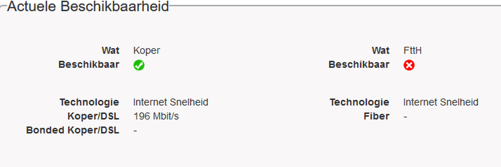

Vul hier eens je postcode en huisnummer in. Wat is de maximale snelheid die wordt aangegeven?
  • kemped2
  • Laatst online: 25-06-2025
faraga schreef op donderdag 5 augustus 2021 @ 11:13:
Afbeeldingslocatie: https://tweakers.net/i/6cBfEML7JKq4BagwQsSb6N5HQA0=/full-fit-in/4000x4000/filters:no_upscale():fill(white):strip_exif()/f/image/WKet0Y28TEu76gYm13hJyXFb.png?f=user_large

Als je 196 Mbit/s beschikbaar hebt in fourstack dan moet je echt wel 50 v.d. 50Mbit krijgen als je een 50Mbit abonnement hebt. Je hebt waarschijnlijk een te lange niet ronde kabel tussen je modem en je ISRA-punt zitten. Deze verkorten en een dag of twee wachten zal dit probleem oplossen en je snelheid weer verhogen tot 50Mbit.
Als je KPN belt zullen zij je ook kunnen vertellen en je hiermee helpen.

Op het moment van schrijven gaf de "Actuele beschikbaarheid" aan dat glasvezel verkrijgbaar was...
Maar omdat hij een eigen huisnummer heeft moet hij zelf een aansluiting aanvragen. Als dat dan niet mogelijk is dan is er een hele vreemde situatie daar...

Bel kpn en vraag eens om een nieuw modem. Die V8 is antiek en zit nog op ADSL, terwijl je volgens fourstack ook VDSL hebt..
je moet die 50mbit makkelijk kunnen halen.

Maar de screenshot laat zien dat hij op 992.5 intraint. En dat is adsl.
Dat is niet in overeenstemming met de fourstack.

Dat maakt natuurlijk geen drop uit, het moet in overeenstemming met zijn contract zijn en als hij 50Mbit down haalt met ADSL is dat vanuit KPN prima. Dat het modem uberhaupt laag intraint is met deze bedrading niet gek te noemen.
@kemped2 hoe lang is de bekabelde afstand tussen je modem in dat ISRA (die waar die blauwe kabel vanuit onder in gaat)?
Ik verwacht hier gewoon gebreken tussen modem en ISRA en daardoor een lagere snelheid, verbeteren bekabeling en een DSLAM reset moet het mee goed komen.

Fourstack geeft aan wat haalbaar is, niet wat de klant nu afneemt. Er lijkt nu inderdaad adsl geleverd te worden, dat komt uit de centrale, terwijl de straatkast geugprade is naar een actieve kast. Huisjesmel... eh verhuurder zal er wel een brief over hebben ontvangen, maar genegeerd want gedoe. Dan blijf je op adsl zitten totdat je belt en aangeeft omgezet te willen worden.
