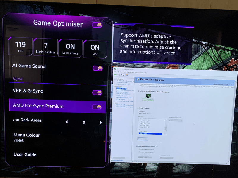

Zoals je ziet geeft ie aan: 120FPS, VRR: On
Afbeeldingslocatie: https://tweakers.net/i/oI9pnfIC67jOUWCotY8D83zHJvk=/800x/filters:strip_icc():strip_exif()/f/image/2HHbQDXSVOHZISzeJCX5q792.jpg?f=fotoalbum_large
Settings op de TV:
Afbeeldingslocatie: https://tweakers.net/i/7Acoo9BSplhtuAkWOUj3uOPZWqw=/800x/filters:strip_icc():strip_exif()/f/image/ePK9i2b7StQpx5cdU43Uqnw3.jpg?f=fotoalbum_large
