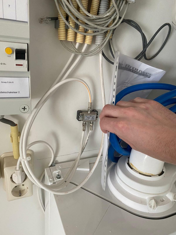

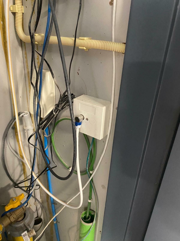

Ondertussen heb ik wat foto's van de situatie van de meterkast in het kantoor en het appartement.
De eerste foto is van de meterkast in het kantoor, de tweede van het appartement boven.
Afbeeldingslocatie: https://tweakers.net/i/r_Dm86C1UXylrY9trj_nK6FM_Xg=/x800/filters:strip_icc():strip_exif()/f/image/GOAvFF6s3ypIq62xgr5Qm5lb.jpg?f=fotoalbum_large
Afbeeldingslocatie: https://tweakers.net/i/rezNMACmGaxLo6aK5oAfwmnzHt8=/x800/filters:strip_icc():strip_exif()/f/image/8XDujbr6o5mu4l9ITkujYzhJ.jpg?f=fotoalbum_large
Beneden in de meterkast gaat er een coax vanuit het AOP en een UTP-kabel(niet te zien) naar boven.
Boven komen deze ook uit in dezelfde buis.
De coax zit met een F-connector aan een splitter met 2-coax kabels die naar de woonkamer gaan.
Zou ik ook boven het modem neer kunnen zetten, omdat daar al een F-connector zit, of heb ik dan veel signaal verlies?

Het kantoor heeft zowel een aansluiting van Ziggo (groen) als een ISRA van KPN (blauw). Jij hebt zo te zien geen eigen aansluiting tenzij je daar iets vergelijkbaars ziet.
De opmerkingen hierboven over een eigen aansluiting zijn leuk en komen altijd terug in dit soort topics, maar de wereld is vaak wat minder ideaal dan men hier schetst, zeker als je er mogelijk tijdelijk zit. Je kunt uitzoeken of je een eigen aansluiting kunt realiseren, maar daar zal tijd, geld of getouwtrek mee gemoeid zijn (kies er minstens 2).
Robertje1971 schreef op zaterdag 14 augustus 2021 @ 13:30:
Als je geen eigen aansluiting hebt kun je ook geen eigen abonnement (en dus kabelmodem) aansluiten.
Omdat er al coax en utp van beneden komt doet dat vermoeden dat ze beneden zelf Ziggo gebruiken en er simpelweg coax (TV) en een utp-kabeltje (internet) naar boven is gelegd, meeliftende op het bestaande abonnement. Dat blijkt ook uit de foto (Ziggo lijkt in gebruik, het ISRA niet).
Je kunt het pad van de eigen fysieke aansluiting bewandelen, de bestaande aansluiting van de onderburen delen, of uitzoeken of je het ongebruikte ISRA kunt gebruiken (zelf een abonnement afsluiten op het kantooradres).
Gezien oplossing twee nu al gerealiseerd lijkt (meeliften op het Ziggo-abonnement) zou ik gewoon eens een kabeltje inprikken en kijken of er een lampje gaat branden. Tenzij iemand de stekkertjes bewust uit het modem heeft getrokken lijkt me dat je daar gewoon bruikbaar internet op krijgt..
Hallo Freak,
Technisch: mogelijk, al zou je het signaal door moeten meten om zeker te zijn.
Administratief: slecht plan. Als je ooit Ziggo moet bellen voor support gaan ze vragen of modem bij AOP staat en zo niet pas verder helpen als je het daar aangesloten hebt.

Thralas schreef op zaterdag 14 augustus 2021 @ 13:54:
Zou zomaar kunnen dat dat kabeltje van AOP naar boven nergens anders op aangesloten zit dan de tweeverdeler in de meterkast boven.
Denk het niet. Als de aansluiting actief is, kun je ongecodeerde DVB-C kijken, maar om gecodeerde kanalen te kunnen kijken heb je een abonnement nodig waar het apparaat waarmee je decodeert (STB of CI+ module) aan gekoppeld is, idem voor internet - de modem kan wel online komen, maar om internet erover te krijgen moet het apparaat gekoppeld zijn aan een abonnement.

dion_b schreef op zaterdag 14 augustus 2021 @ 16:56:
Fair, maar dan zou het wel heel vreemd zijn dat er kennelijk ook UTP loopt. Dat suggereert dat er beneden een modem staat of stond.
Gezien de mensen in het kantoor beneden vast ook internet gebruiken zal dat er nog steeds wel staan.
Ik doelde met 'inprikken op het modem' op UTP in de veronderstelling dat er beneden nog een modem staat te ronken. Voor TV is het inderdaad een ander verhaal (maar TS gaf aan dat hij voldoende had aan internet).
Maargoed, de mensen van beneden kunnen TS vast vertellen hoe de vork exact in de steel zit. Dat werkt nog beter dan speculeren op basis van wat foto's.
  • Robertje1971
  • Registratie: Maart 2020
  • Laatst online: 04-10-2021
Ik was er nog vergeten bij te vermelden, dat het kantoor KPN heeft.
Vandaar het ISRA punt.
Nu heb ik via een collega, waar de partner bij KPN werkt, uit laten zoeken of KPN kan op het adres.
Daar komen ze uit op 20Mb/sec wat dus heel laag is.
Dit is dus niet echt een optie.
Wat dus wel kan is een abonement afsluiten op het kantoor, want de Ziggo aansluiting is niet in gebruik.
Is het ook mogelijk om Ziggo te benaderen, hoe dit het beste kan worden opgelost?
Groetjes Robert
