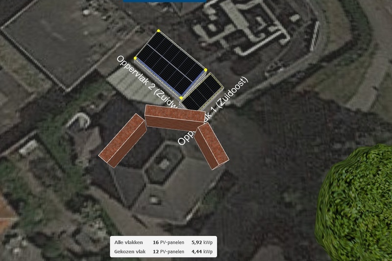

Het legplan is in principe het plaatje bovenaan. Ik heb hem met de panelen op sunnydesign nagemaakt:
Afbeeldingslocatie: https://tweakers.net/i/ErxpmhA4nUHxBGHpzbpoVJT2yGE=/800x/filters:strip_icc():strip_exif()/f/image/1Rd0BChBeGI0U6vaYxBDIoRk.jpg?f=fotoalbum_large

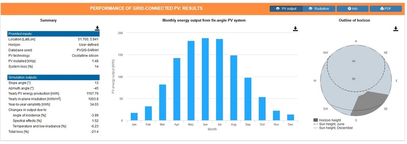

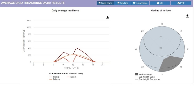

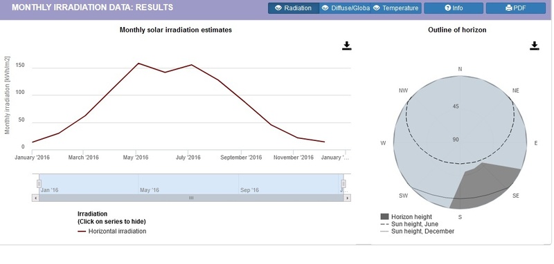

Op PVGIS heb ik ook de info ingevuld en een custom horizon met het huis in de weg toegevoegd
Afbeeldingslocatie: https://tweakers.net/i/5_yx3emXihnP5_RJLILIwcKXRLk=/800x/filters:strip_icc():strip_exif()/f/image/XdJV58O4CQ1a4PmTNLrpJpeT.jpg?f=fotoalbum_large
Dagelijks in bv. september zie je hoe het huis het blokkeert
Afbeeldingslocatie: https://tweakers.net/i/wJvy-bqBXchXlJO5zk5V2aMW4T8=/800x/filters:strip_icc():strip_exif()/f/image/B7OjyCIs4Qn1rgUDJsdQfrDW.jpg?f=fotoalbum_large
En de outputberekening van de 4 en 12 panelen:
Afbeeldingslocatie: https://tweakers.net/i/pws6QUO-2Pzh5VofC55lz4uxuzY=/800x/filters:strip_icc():strip_exif()/f/image/LX3F7p6yOTBIOZWCCt9lkAy0.jpg?f=fotoalbum_large
Afbeeldingslocatie: https://tweakers.net/i/rFkb4WwQiI1eTfK62Tf3jnRBdVo=/800x/filters:strip_icc():strip_exif()/f/image/LUxCwaef3eX8BLncsr2o2Zz2.jpg?f=fotoalbum_large

oke dit is nog steeds je favoriete legplan :) (prima overigens)
4 panelen op 1 string van de SunnyBoy4.0 zetten, is dat onzinnig?
Een enkelfase SMA zal het grootste deel van de dag prima werken onder zulke ongunstige omstandigheden. Beter dan SolarEdge.
Alles op een SMA kan qua bang/buck en betrouwbaarheid best nog wel beter uitkomen dan micro's op alle panelen.
Blijf beter weg van de Chinese string omvormers denk ik.
Optie 2: SB4.0 voor 12 panelen en een extra (bijv. SB1.5) voor de 4 panelen. Ga je die kosten voor de extra omvormer terug winnen?
Heb je een screenshot van Sunnydesign? Maar ik denk dat je die meerkosten inderdaad nooit terug verdiend.
Optie 3: 12 panelen op de SB4.0 en die andere 4 weglaten.
Wat jij wil natuurlijk. 14 past dan ook toch?
