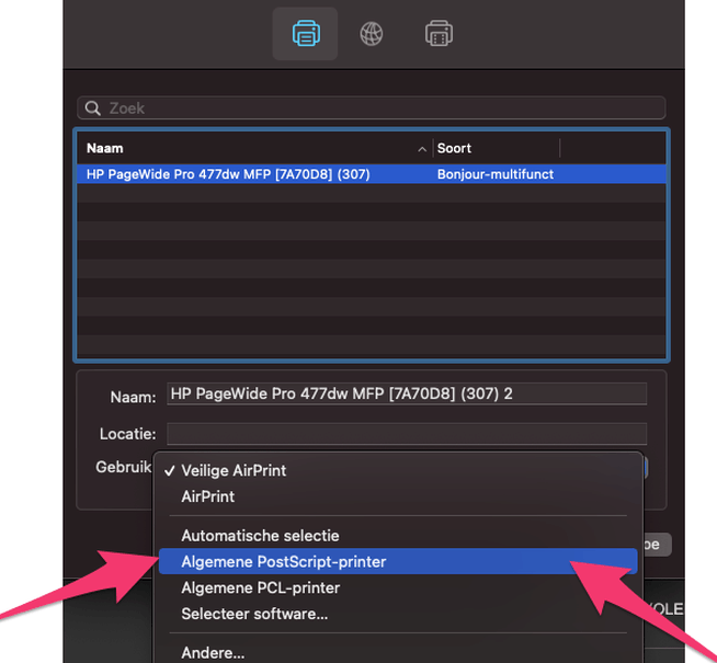

  • Priceless IT
  • Registratie: Oktober 2021
  • Laatst online: 05-10-2021
Je moet eerst je huidige printer uit de lijst verwijderen. Dat doe je op mac door op het '-' symbool te klikken.
Daarna klik je op het '+' symbool, en je selecteert je printer. Je klikt op de naam van de printer, en klikt dan bij "gebruik" op "ALGEMENE POSTSCRIPT-PRINTER".
Als je dat dan gaat bevestigen, ga je merken dat de rare tekens verdwenen zijn.
Afbeeldingslocatie: https://tweakers.net/i/JLkCFKF8MEQx_Yumv-WXqFb5nrE=/full-fit-in/4000x4000/filters:no_upscale():fill(white):strip_exif()/f/image/UEHBZEK4oHJF21yc8SuB3ZPO.png?f=user_large
