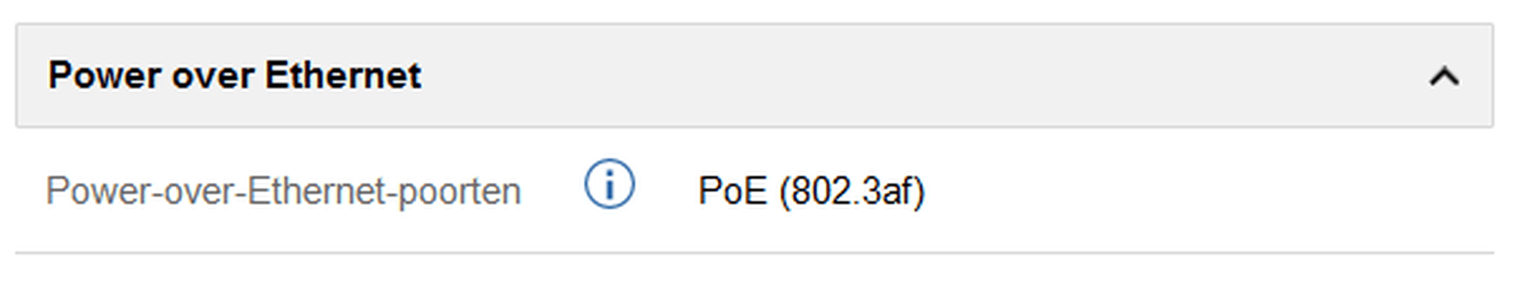

Deze bedoel ik. Hier staat dit:
Afbeeldingslocatie: https://tweakers.net/i/zmdg014O3HVD9fs-JOu96YZRoOg=/full-fit-in/4000x4000/filters:no_upscale():fill(white):strip_exif()/f/image/Hypjp7KCnq2wUY8BfW5cRGNW.png?f=user_large

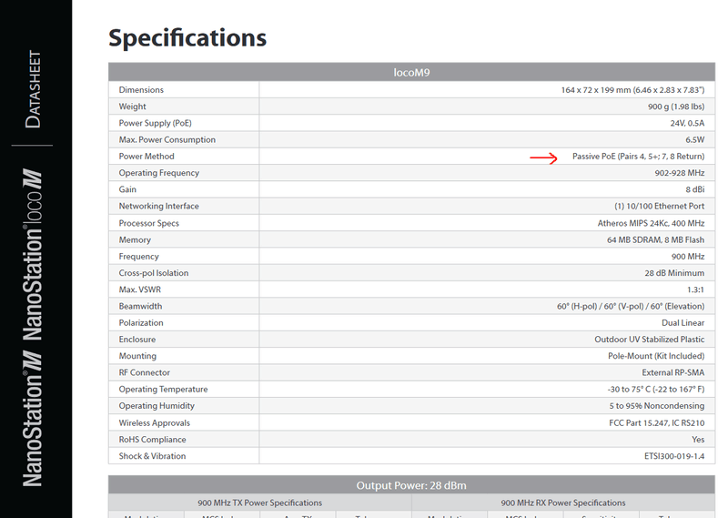

Maar in de datasheet van dit model staat inderdaad Passive PoE:
Afbeeldingslocatie: https://tweakers.net/i/GgBuY-mCIpjJxMok1_gs0JnVoX8=/800x/filters:strip_exif()/f/image/usieSKsA8TXoUAtj6RxdVFp7.png?f=fotoalbum_large
Bottom line: ik heb de PoE injector nodig. Jammer want weer een stopcontact extra in gebruik, maar niets aan te doen :+

Als je pricewatch: Ubiquiti Instant 802.3af Indoor Gigabit PoE Converter ertussen doet ben je er. Bij Azerty inclusief verzending voor 9 euro :)
