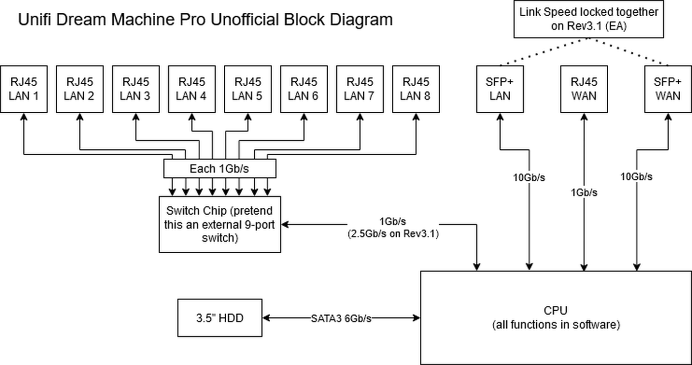

Overigens de meeste zorgen maak ik over de 8x 1Gbit poorten die mogelijk 1Gbit backplane te hebben dat beperkingen kan opleveren als je met vlans gaat werken.
@Douweegbertje kan jij dit toevallig bevestigen want ik ben er nog niet helemaal uit of de 8 poorten een 1Gbit backplane hebben?

Arthion-nl schreef op dinsdag 3 augustus 2021 @ 06:05:
Toevallig heb ik vorige week de UDM Pro binnen gekregen en geinstalleerd!
Ik ben het wel met Douweegbertje eens dat je best moet inlezen in dit apparaat.
Side note is dan wel dat het mij een week gekost heeft om alles stabiel te krijgen omdat ik veel IP conflicten had d.m.v. multicast verkeer (t-mobile bridged IPTV Pfff).
Ik heb zelf voor de UDM-Pro gekozen i.v.m. dat ik alles in de zelfde eco wou houden en gebruik maken van DPI/IPS.
Het hangt er vanaf welke versie je hebt vanaf gevisie 3.1 is het een 2.5 Gb/s backplane.
Afbeeldingslocatie: https://tweakers.net/i/8T2UWHXK_gkBFFRDq8UfFwl7_do=/full-fit-in/4000x4000/filters:no_upscale():fill(white):strip_exif()/f/image/8DyuWsawC4ssUUtimqOolgeH.png?f=user_large

HKLM_ schreef op dinsdag 3 augustus 2021 @ 07:19:
Hiermee suggereer je dat het nu 2.5 Gbit is. Maar in je plaatje staat ook al dat revisie 3.1 early acces is. De latere versies zijn juist 1 Gbit..het is een downgrade van het early acces model en in de SE is ook zo
  • HKLM_
  • Laatst online: 14:19
Mr_gadget schreef op dinsdag 3 augustus 2021 @ 13:07:
Jij weet niet hoe oud mijn plaatje is :P Volgens mij heb ik namelijk wel een 3.1 versie thuis maar op mijn Iphone kan ik dat nu niet voor je checken :P

M.b.t. de 1Gbps backplane; dit is alleen van toepassing als het verkeer via de CPU loopt, bijvoorbeeld omdat het inter-VLAN traffic is.
