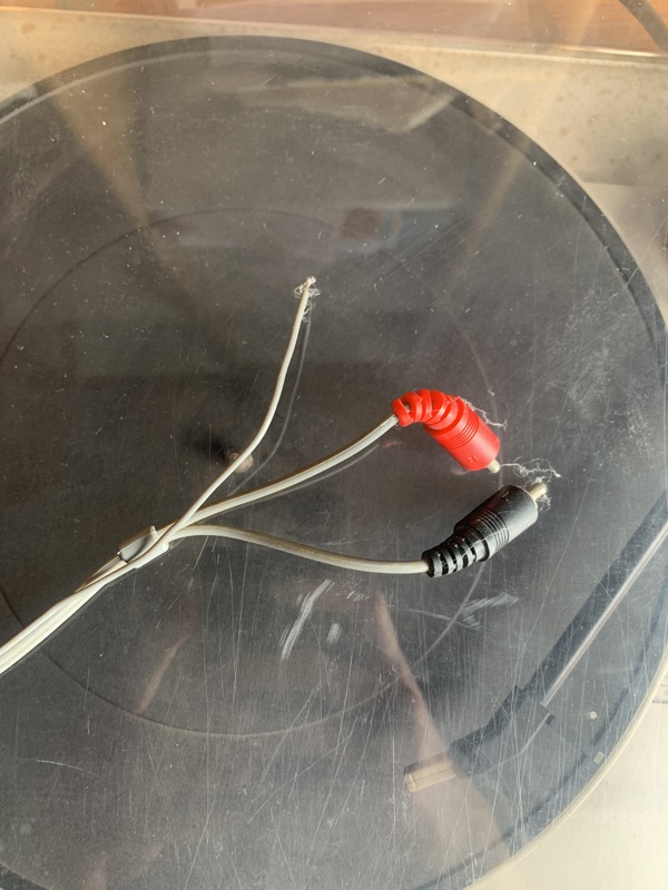

Gisteren hebben wij op zolder een oude platenspeler gevonden, deze werkt nog volledig dus willen we deze graag terug gebruiken. Alleen is er een klein probleem qua audio. Er is een "rood-zwarte" audio kabel aangesloten die men dan ook zou moeten aansluiten op een of andere speaker (zie de foto). Alleen vind ik nergens een speaker die zo een aansluiting heeft... Moet ik hier eerst een wisselstuk tussen stoppen of? Zoja, welk wisselstuk moet ik dan gebruiken?

Het "wisselstuk" wat ertussen moet heet doorgaans een versterker.

Dat is een RCA aansluiting, ook wel tulpstekker genoemd.
Normaliter stop je die in een versterker, en daar sluit je dan ook je speakers op aan.
Of je moet op zoek naar een RCA naar USB.

Nee, deze sluit je aan op de phono aansluiting op je versterker, en het grijze draadje is voor de aarde (en zorgt er voor dat je geen brom in het geluid krijgt)

Moderne apparatuur heeft rode en witte RCA-aansluitingen. De zwarte stekker kan gewoon op de witte aansluiting.

Oei ja, ik had me vergist... Het is inderdaad een zwart-rode kabel. Dus ik zou volgens u deze platenspeler zonder versterken kunnen gebruiken of? Maakt de kwaliteit van de versterker veel uit, of is het het principe dat telt? Zou bijvoorbeeld deze: https://www.amazon.nl/LEP...id=pla-561046540016&psc=1 goed genoeg zijn?

De kwaliteit van de versterker maakt niet de wereld uit, maar je hebt er wel eentje nodig :). Het moet een versterker zijn met phono ingang (eigenlijk zijn het dan 2 versterkers). Op de versterker sluit je vervolgens luidsprekers aan (met luidspreker kabel). Heb je luidsprekers staan?

Begin eens te vertellen watvoor speakers je hebt. En daarnaast welk type deze plaatspeler precies is.
Vooral oude plaatspelers hebben vaak een voorversterker nodig of dienen op een speciale phono-input aangesloten te worden.

Ik zou een standaard hifi versterker kopen, evt eentje met een radio of andere zaken die je wilt hebben.

De kabel sluit je dan aan op Phono, en de speakers op de speaker aansluitingen. Stekker in het stopcontact, input "phono" selecteren en gaan met die banaan! Afbeeldingslocatie: https://tweakers.net/i/3H9LqTsRz3py0kECbgYFqgfmzsM=/800x/filters:strip_exif()/f/image/3AMHwpHsOlW7UhqenS3uvzoZ.png?f=fotoalbum_large

Je kan ook een losse phono preamp (gewoon een goedkope van een paar tientjes) combineren met een set actieve speakers (PC speakersetje of een setje Edifiers bijvoorbeeld).
Dan heb je een mooie compacte set en prima om een paar plaatjes mee te draaien.

Ja, zo'n phono voorversterker gaat ook werken om het geluid uit de platenspeler naar een normaal signaal te 'upgraden', vervolgens moet je dan wel weer iets op dat kastje aansluiten om er geluid uit te krijgen, een versterker met speakers, of actieve speakers (speakers met versterker ingebouwd: die herken je vaak doordat er een stekker voor in het stopcontact aanzit).
