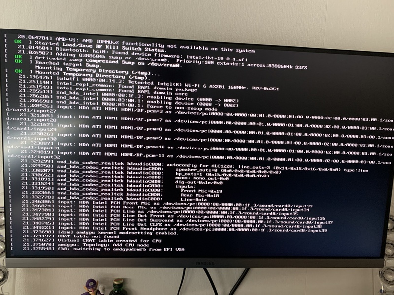

Hoi @Thralas,
Bedankt voor je reactie! Ik heb gekeken en heb quiet weggehaald als optie. Verder niks veranderd, nu zie ik precies waar het vastloopt. Hier de foto:
Afbeeldingslocatie: https://tweakers.net/i/WbTXURXmu7rIkHAr4IrSwXwGToo=/800x/filters:strip_icc():strip_exif()/f/image/GwLlNo68kDUxZh4jUkImDxI0.jpg?f=fotoalbum_large
Hierna heb ik de videokaart uit de computer gehaald en mijn moederbord als video-output gebruikt. Het boot proces verloopt dan goed, maar ik kom op een zwart scherm terecht. Mijn monitor gaat zelfs uit dus er wordt gewoon geen signaal door de kabel doorgegeven. Ook zijn dezelfde hardware errors nog steeds te zien in het begin van de verbose.
De RX 6700XT wordt gesupport in kernel versie 5.11, waar Fedora 34 versie 5.12 schijnt te hebben. Support voor mijn videokaart zou dus in orde moeten zijn. Ik heb ook een paar maanden eerder Fedora kunnen booten vanaf een live usb, waardoor ik het probleem maar raar vind…

  • Thralas
  • Laatst online: 00:06
garmfielf schreef op dinsdag 3 augustus 2021 @ 13:02:
Knippert de cursor nog?
Fedora 34 is origineel met 5.11 released, pas na een update krijg je die nieuwere kernel. Het installatiemedium gebruikt dus ook 5.11.
Uit de log blijkt dat de AMD driver inderdaad geladen is en dat het misgaat als hij switcht naar de AMD framebuffer. Dat gegeven gecombineerd met het feit dat het ook niet met Intel lijkt te werken doet vermoeden dat het probleem wel eens elders in het grafische kan zitten.

  • Thralas
Lethalis schreef op dinsdag 3 augustus 2021 @ 23:48:
"manually add the navi14 firmware to /lib/firmware/amdgpu"
Dat is dan wel een andere kaart, maar het feit dat de firmware blijkbaar pas geladen wordt bij het switchen naar amdgpudrmfb (ipv. module load time) is interessant.
PCI ID van de Radeon 6700 XT is 1002:73df. Codenaaam van de kaart is navy flounder. Uit de changelog van linux-firmware-20210716-121.fc34 blijkt dat navy flounder pas in de may release zit terwijl Fedora 34 (kernel 5.11 uit april) de release uit maart gebruikt.
@garmfielf De firmware ontbreekt
Zou je waarschijnlijk hebben kunnen zien met nomodeset, maar soit. Wel vreemd dat de Intel graphics ook niet werkt, die is niet zo nieuw.
Je hebt dus een nieuwere iso nodig dan wat Fedora nu als 34 aanbiedt. Als je die niet kunt vinden: met nomodeset booten en de linux-firmware rpm upgraden (een algehele yum upgrade is het snelst).
Als het meezit kun je gdm daarna starten (systemctl start gdm) en Fedora installeren.
Ik vermoed echter dat je de modules eerst opnieuw moet laden omdat hij niet oneindig blijft proberen om de firmware te laden: (lsmod | grep amd; rmmod van alle hits, gevolgd door een modprobe van diezelfde modules om ze opnieuw te laden).
Eenmaal geinstalleerd heb je dit probleem niet meer.

@Thralas @Lethalis
Het klopt inderdaad dat de firmware ontbreekt. Ik heb met nomodeset de live usb gestart en daarmee geïnstalleerd naar mijn schijf. Daarna geboot ook met nomodeset, kernel geüpgraded naar 5.13, en dan gaat het booten zonder nomodeset prima.
Bedankt voor het nemen van de moeite voor het uitzoeken van een oplossing voor mijn probleem. Wordt zeer gewaardeerd! :D
