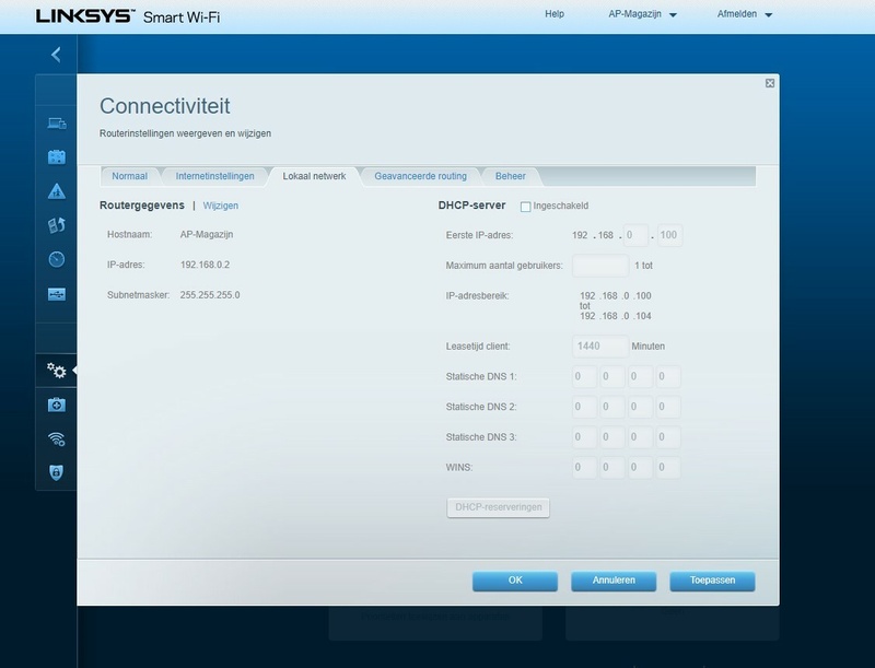

router 1 TPLINK AX6000 DHCP
AP 2 linksys EA6900 DHCP uit LAN poort als source
AP 4 Netgear cR7000 AP¨-mode LAN poort als source
AP 5 Netgear cR7000 AP¨-mode LAN poort als source
Dre
Afbeeldingslocatie: https://tweakers.net/i/cvt2hQD7PFb88Jh-GVtH7qvQpPM=/800x/filters:strip_icc():strip_exif()/f/image/2gfFFuwkG5r5ERMLpf5IbhYw.jpg?f=fotoalbum_large
Afbeeldingslocatie: https://tweakers.net/i/wfvTQo_YAMaKadnkYGABXTzp_6A=/800x/filters:strip_icc():strip_exif()/f/image/AyO3OWOTFVK3fbo85GSBKGVa.jpg?f=fotoalbum_large
Afbeeldingslocatie: https://tweakers.net/i/uXfhAyvWQVbLAaNAOhULJLx5XiI=/800x/filters:strip_icc():strip_exif()/f/image/UNH6rtLB5KsXnrC3kExKGma3.jpg?f=fotoalbum_large
Afbeeldingslocatie: https://tweakers.net/i/hua1TRCtwWTfmI2GjobLBaKgprA=/800x/filters:strip_icc():strip_exif()/f/image/M3Txd6rSJA1unmPVVm5Mjfeh.jpg?f=fotoalbum_largeAfbeeldingslocatie: https://tweakers.net/i/Y1vtouwzgVyVTAZYv9xCQew5_ZQ=/800x/filters:strip_icc():strip_exif()/f/image/cgO3WmHxsAvaY0vhxSSV5f1z.jpg?f=fotoalbum_large
[ Voor 11% gewijzigd door dre069 op 11-08-2021 15:37 ]
  • Cpt.Morgan
  • Laatst online: 23-11-2025
Ik bedoelde vooral de WiFi settings (SSID/authenticatie/encryptie). En ik zie dat je voor 2.4 en 5 GHz hetzelfde SSID gebruikt. 2.4 GHz heeft beter bereik, dus kiezen apparaten soms een 2.4 zender verder weg boven een 5 GHz zender dichtbij. Oplossing kan zijn om verschillende SSIDs te gebruiken daarvoor, bijvoorbeeld DRE-2 en DRE-5.

dre069 schreef op woensdag 11 augustus 2021 @ 15:28:
Dre
[Afbeelding][Afbeelding]
Wat een eh... 'diverse' setup. Als je ontzorgd wilt worden, zorg ervoor dat alle apparaten bij zelfde vendor en uit zelfde reeks komen. Zo niet moet je de instellingen zelf goed doen.
Helaas staan de meest relevante dingen niet in de screenshots hieronder. Om te roamen moet namelijk het volgende identiek zijn:
- SSID (netwerknaam)
- passphrase (wachtwoord)
- security (let op: 'WPA/WPA2" is iets anders dan "WPA2-only")
- encryption (ook hier: "TKIP/AES" is iets anders dan "AES-only")
- IP subnet
Alles muv de eerste draait als AP, dan is IP subnet alvast geen probleem. De rest moet je nagaan. Als een van de settings op een van de apparaten anders is, gaat het de mist in.
Verder mbt 2.4GHz en 5GHz zelfde / aparte SSID's geven: als je zeker bent dat je dekking in 5GHz overal voldoende is, kun je dat doen. Laat apparaten alleen op een van de twee aanmelden, alles wat 5GHz kan in de regel op de 5GHz netwerk verbinden. Pro-tip: verander daarbij de SSID van je 2.4GHz netwerk, niet van je 5GHz netwerk. Dan moet je alle legacy/low-end dingen opnieuw instellen, en heb je het gelijk goed.
