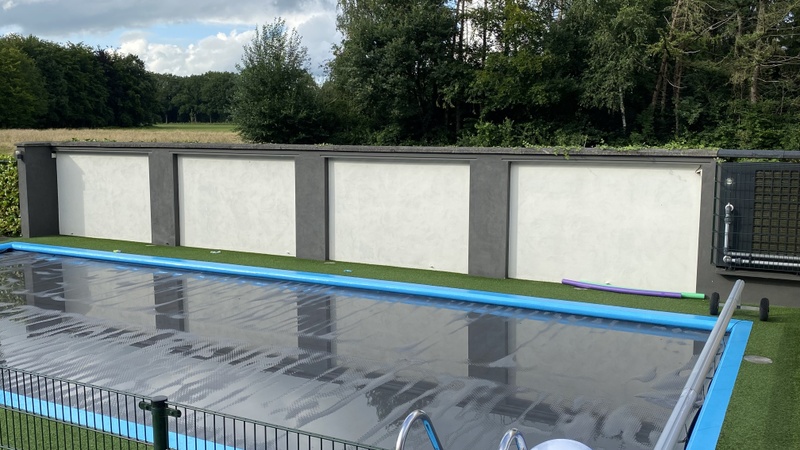

Ha creatievelingen, ben benieuwd naar jullie mening over wat te doen met deze muur.
Zie onderstaande foto, dit zijn 4 witte vlakken van elk 246cm, daar tussenin zit een donker muurtje van 57cm, in dit donkere muurtje zit een 30mm buis waardoor je van het ene deel naar het andere kan.
Afbeeldingslocatie: https://tweakers.net/i/oy1KJuX2k1t2NHto58sI_1CBREc=/800x/filters:strip_icc():strip_exif()/f/image/NpnI6ppAaQPwqIOrPE4uzWXz.jpg?f=fotoalbum_large
Er zit nu een LED strip in maar die geeft op een paar plekken al minder licht dus is aan vervanging toe.
Paar opmerkingen:
- Aan beide kanten zit een 230V stopcontact
- Er is ruimte aan de bovenkant om wat spullen (trafo oid) weg te stoppen
- Vanuit de techniekruimte loopt er een 6-aderige kabel die bij het rechter stopcontact uitkomt. Hierdoor is het mogelijk om eventueel een Arduino oid in de techniekruimte te plaatsen
Afbeeldingslocatie: https://tweakers.net/i/YcoY59XvL7R1ljQxqtz2zU6myoo=/800x/filters:strip_exif()/f/image/t3YU5X2E0O0mz4Lez67b1vKL.png?f=fotoalbum_large
Afbeeldingslocatie: https://tweakers.net/i/LZGsuGfLroh4XQGJXBNCyrJXUDk=/x800/filters:strip_exif()/f/image/hQyEerwAJZydjcvEOzeBpHdn.png?f=fotoalbum_large
Wat had ik zelf al bedacht:
- 4 LED strips van elk 250cm per wit deel. Koppelen aan elkaar zodat deze middels een arduino op muziek mee kunnen of te programmeren zijn tot een patroon
- Hierbij kwam ik uit op de WS2812 LED strip met 60 Led's per m (https://www.aliexpress.com/item/2036819167.html)
- Qua voeding kom ik dan op 3x18W=54W voeding per 3m (dus 4 benodigd)
- Dan nog een controller nodig om aan te sturen
Hoe is dit allemaal het makkelijkste aan te sluiten zodat er zo min mogelijk adapters nodig zijn en ook nog veilig is omdat het buiten is en naast een zwembad?
Heeft iemand nog andere ideeen? Leukste zou ik een LED wall vinden waar je bijv snake oid op kan spelen maar dit soort constructies nog niet echt tegen gekomen (en het moet ook mooi en betaalbaar blijven O-) )

Led strip kan je een hele hoop over vinden, belangrijkste dingen om rekening mee te houden:
- De spanning op de strip is verreweg het meest belangrijke, als die te ver inzakt gaat je strip flink verkleuren en minder fel worden.
Het is een goed idee om de strip op meerdere plekken over die 2,5m een dikkere draad naar de voeding te geven, in ieder geval minstens op de uiteindes.
- Dit effect is minder op 12V ledstrip (je hebt meer marge), daar heb je ook goede rgb varianten van.
- Je kan best alles vanaf dezelfde voeding van spanning voorzien, je kan waarschijnlijk prima de voeding in die techniekruimte plaatsen en de draden van die 6 polige gebruiken, die zien er niet heel dun uit.
Als je een pixel wall ervan wil maken van zeg 10x10cm pixels wordt het inderdaad snel prijzig.
Je wil dan meer licht per pixel, en dan zijn ze snel 50-ish cent per stuk.
250x150cm wat het wandje ongeveer is zit je op 25x15 = 375pixels per vak, of 190 euro aan ledjes.
En als je het echt stoer wil maken moet er eigenlijk een plaat mat of melkglas en afscherming tussen de ledjes, waardoor het niet echt goedkoper wordt zegmaar :)
