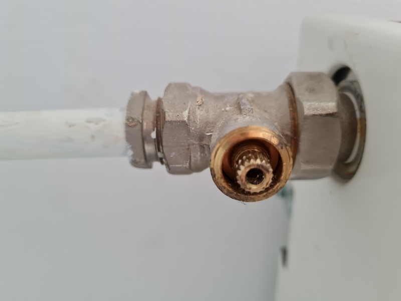

Hallo Leden,
In mijn huis heb ik dit type kraan voor de verwarming. Hier op zit een plastic knop die zich vastzet op de de tandwiel verder niks. Nu zijn door het gebruik de binnenkant van de plastic knop versleten en pakt hij de knop niet meer goed.
enig idee waar ik nog zo'n knop kan halen?

https://www.comwo.nl/nl/b...noppen-en-radiatorkranen/
Kan zijn dat dit een merk gebonden is.
Je kan evt de kraan ook volledig vervangen.

Wat @corporalnl zegt. Doe jezelf een plezier en vervang de kraan meteen door een thermostatische kraan. Die zorgt er voor dat er een vaste ruimtetemperatuur wordt aangehouden. Geeft je meteen meer comfort en is zuiniger. Even opmeten. Bij Danfoss, Heimeier e.d zal vast wel een kraan te vinden zijn met vergelijkbare afmetingen.
afgaande op het plaatje is wellicht een Danfoss 013G0004 een optie. Maar eerst nameten!!
Afbeeldingslocatie: https://assets.danfoss.com/photos/preview/132320/ID342251036577-0101_preview.jpg?w=300&h=300
En dan een knop erbij zoeken
Afbeeldingslocatie: https://assets.danfoss.com/photos/preview/141055/ID277466562845-0101_preview.jpg?w=300&h=300
