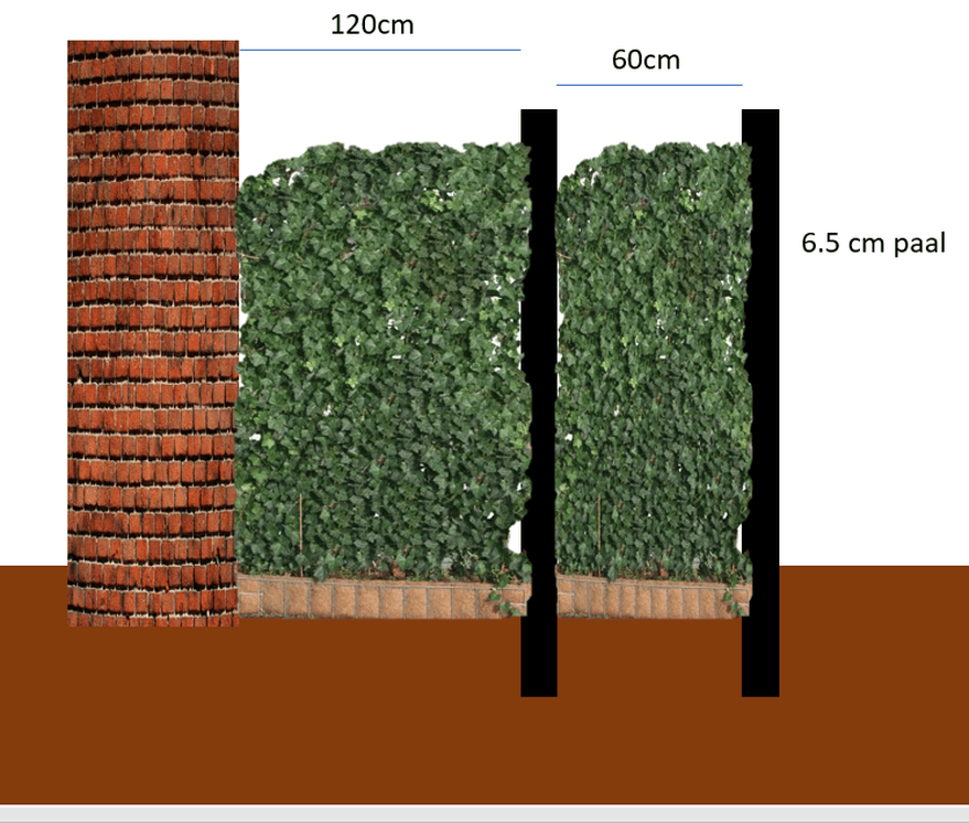

Ik heb Kant en klaar haag Hedera Helix van 120 cm breed. Ik wil er nog 60 cm van de klaar haag hedera naast bevestigen. De aanbeveling was om de paal na 120 cm te bevestigen, maar dat kan ik niet omdat er een ondergrondse kabel voor garage is. Is er een suggestie om 120cm en 60cm van de klaar haag hedera aan te sluiten. Ik dacht aan een metalen steun horizontaal tussen de muur en de rechter zijpaal. (zie de blauwe lijn in de afbeelding). Maar ik kan geen geschikt steunmetaal vinden.
recommended design
Afbeeldingslocatie: https://tweakers.net/i/Sj57LrA50w9ijsVGSM05aTMzhkE=/full-fit-in/4000x4000/filters:no_upscale():fill(white):strip_exif()/f/image/J81PmBVNd294QZ329t1lKkd3.png?f=user_large
Vanwege kabelwijziging in ontwerp
Afbeeldingslocatie: https://tweakers.net/i/I4N-bBYA5rX_c1kxr8vfC7NoSt4=/full-fit-in/4000x4000/filters:no_upscale():fill(white):strip_exif()/f/image/nu7SXXKlqSpHV91NEPzPGyKa.png?f=user_large

2 keer 90 geen optie? Dat oogt ook netter.

Als je het al half hebt niet meer echt nuttig, maar hoe wij het hebben gedaan:
https://www.hornbach.nl/s...roen/7333633/artikel.html
Met elk kleine slijptolletje is dat in 10 tellen op maat gemaakt.
https://www.hornbach.nl/s...tuks/8001587/artikel.html
https://www.hornbach.nl/s...-6st/8864886/artikel.html
https://www.hornbach.nl/s...0-cm/7272846/artikel.html (is er in verschillende lengtes en hoogtes) - deze voor zolang de boel niet dichtgegroeid is, na een jaar of twee kun je de restanten er tussenuit knippen, is onze verwachting.
Ty-wraps om dat riet aan het hek te maken voor die paar jaar.

Even de algemene versie: zoeken naar gaasmatten. Daar zijn allerlei varianten en bevestigingssystemen van. Is vast ook wel iets bij om een paar ijzerdraden strak te spannen tussen palen. Ik denk alleen niet dat die planten daar veel houvast aan hebben. Draadspanner: https://www.hornbach.nl/s...inkt/4625930/artikel.html
Maar ik zou er echt iets met meer structuur achter zetten, een gaaspaneel dus. Daar zie je na 2 jaar niets meer van terug.
Voor goedkope versie kun je nog naar een wapeningsmat kijken maar dat is dan wel weer vrij onbehouwen spul: https://www.hornbach.nl/s...-mtr/8287321/artikel.html

Draai het om, eerst een stuk van 60cm en dan die van 120 cm.
Ziet er (in mijn ogen dan) nog beter uit ook.
