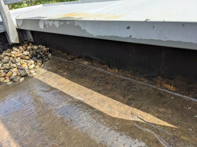

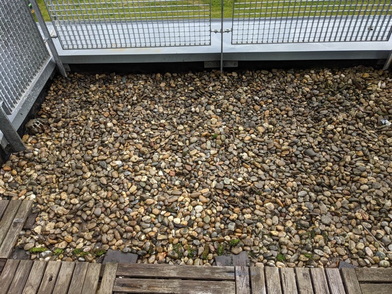

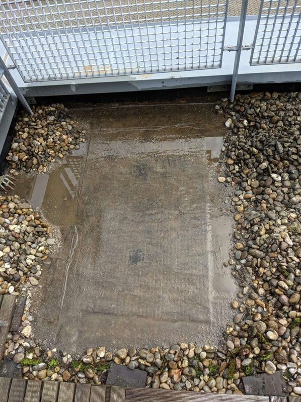

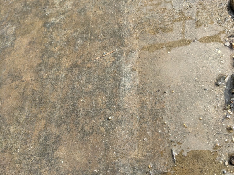

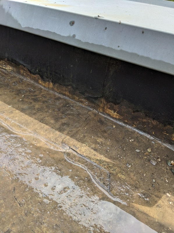

Gemiddeld genomen kan een bitumen plat dak een jaar of 30 mee. De meeste platte daken zijn vaak vrij van grind en andere bedekking dus worden meer blootgesteld aan weersinvloeden. Jouw dakterras heeft dus waarschijnlijk wat minder te lijden gehad dan gemiddeld.
Controleren kan nooit kwaad (en is ook erg verstandig!), maar de kans is vrij groot dat de dakbedekking nog prima is en voorlopig nog wel even mee kan :-)
Als de staat toch matig is kan er vaak ook een losse laag bitumen overheen gebrand worden, dat is een stuk sneller en goedkoper dan een complete vervanging.

Denk dat het dak nog in orde is. Zie geen scheuren o.i.d.. Op de foto's kun je een rechthoek zien onder de bedekking. Denk dan dat er van die isolatieplaten onder de dakbedekking ligt.
