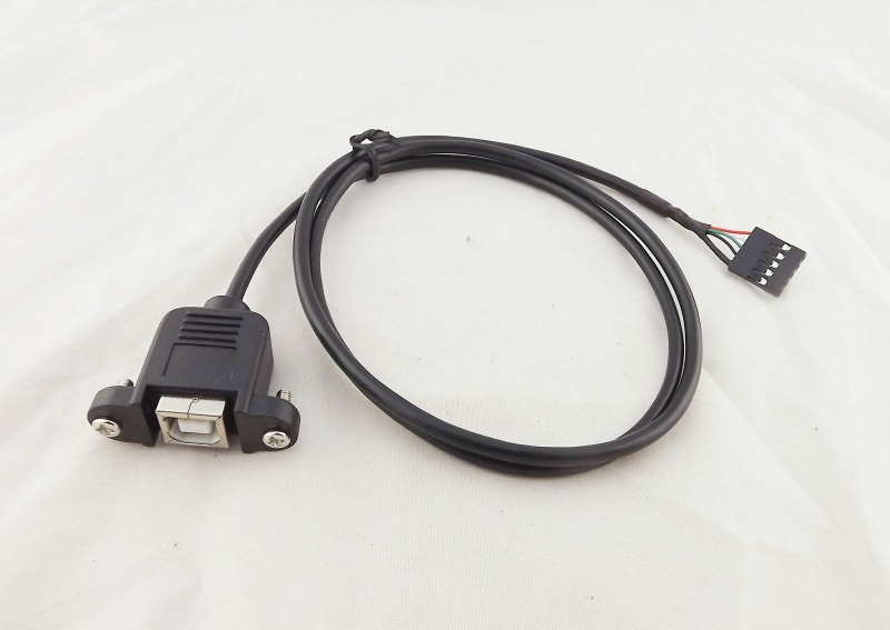

Probleem opgelost,
Ik heb de unit open geschroefd, de kabel vervangen door een USB B female paneelmontage naar 5-pins connector. En alles doet het weer.
Waarschijnlijk een draadbreuk in de kabel die uit de unit kwam.
Helaas geen originele onderdelen maar het werkt.
Mijn zoon is weer een blij man. :) :)

AlphaJuno2 schreef op dinsdag 18 januari 2022 @ 19:05:
Probleem opgelost,
Hoi AlphaJuno, Ik heb mijn stuur ook opengeschroefd om de kabel te vervangen.
Alleen zie ik nog een extra zwarte draad die niet naar de pin-header gaat maar vastgesoldeerd is aan een printplaat.
Wat heb jij daarmee gedaan, gewoon niet meer aangesloten?

Deze is niet niet aangesloten.
De buitenste zwarte is ook aarde.
Succes.
