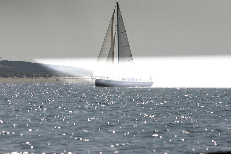

Mijn vraag
zie bijlage, komt op alle Afbeeldingslocatie: https://tweakers.net/i/OeQxYAWGuj7HPZD9FHkSYxyn-k0=/800x/filters:strip_icc():strip_exif()/f/image/o4XMGILWO5P2PUhnVi0KTByJ.jpg?f=fotoalbum_largeopnames voor, maakt niet uit welke lens

betreft een eos 1d II
heb gegoogled op soortgelijkeopnames met foutvoorbeeld=niets gevonden
op eos forukorte reactie gehad, sluiter is af, jammer
verder niet veel gevonden sorry

Sluiter verrot. Het is een verticale bewegende spleetsluiter, die uit een aantal bladen bestaat. 1 van de bladen blijft even hangen onderweg naar beneden in zijn rails door slijtage, specifiek aan de rechterkant als je vanaf de mount naar binnen kijkt.
Camera is economisch total loss, helaas..

@wimsl Voordat je 'm weggooit, kun je altijd dit nog proberen:
   Mooie Plaatjes
  • Klippy
  • Laatst online: 23:07
Klippy
Still Game
@ehtweak Heb je dat filmpje zelf al bekeken?
Het is een 3 delige timelapse waarvan deel 1 en 2 alleen bestaan uit het uit elkaar halen van de body om bij de shutter te komen.
Het is niet iets dat je even doet zo te zien en de conclusie is:
It was a shame, I couldn't repair the shutter, I try actually take the shutter from a old not working canon EOS 1 analog camera because it looks like it was the same..., well some parts was the same, but not the blades, there was just very little difference, but enough NOT to use it :-(.
In deel 3 zie je op 2:00 wel mooi wat er aan de hand is van binnen:
YouTube: Try to fix broken shutter in Canon EOS 1 D mark II N PART 3 ...
Je kan natuurlijk altijd proberen, het zal leerzaam zijn, maar het in elkaar zetten zal ook nog even duren en ik denk niet dat je nog vertrouwen hebt in de camera.
