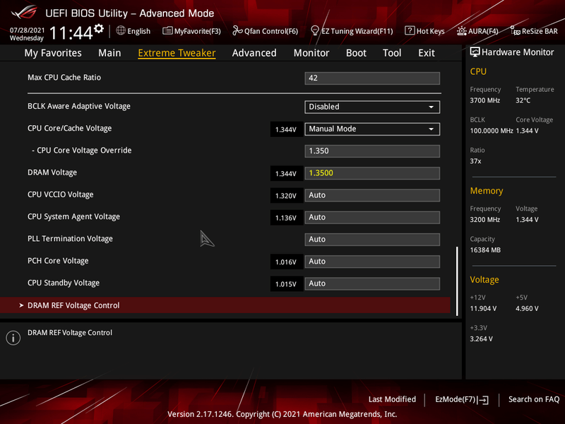

Mijn vraag. Ik hebeen 9900k gekocht die ik op ditzelfde MoBo wil plaatsen. Uiteindelijk wil ik overklokken tot ca 5 GHz. Ik vonde op het internet alleen maar howto's die dit beschrijven met een z390 MoBo.
Zou het verstandig zijn om dezelfde voltages aan te houden als die ik nu heb? Zie de screeshot.

Je kunt best 1.35 vcore aanhouden met een goede custom loop.
Maar ik denk dat je wel lager uit komt met de 9900k op 5ghz.
Het mooiste is natuurlijk een zo laag mogelijke vcore voor je oc.
Op het moment dat jij er een andere cpu inlegt reset het bord 9 van de 10 keer de waardes naar stock en zul je zelf weer de instellingen moeten inbonken.

Thnx, dan ga ik verder, die 8700k had ik gedelid, maar dat ga ik met die 9900k niet doen, ben benieuwd naar de temps. Thnx👍
