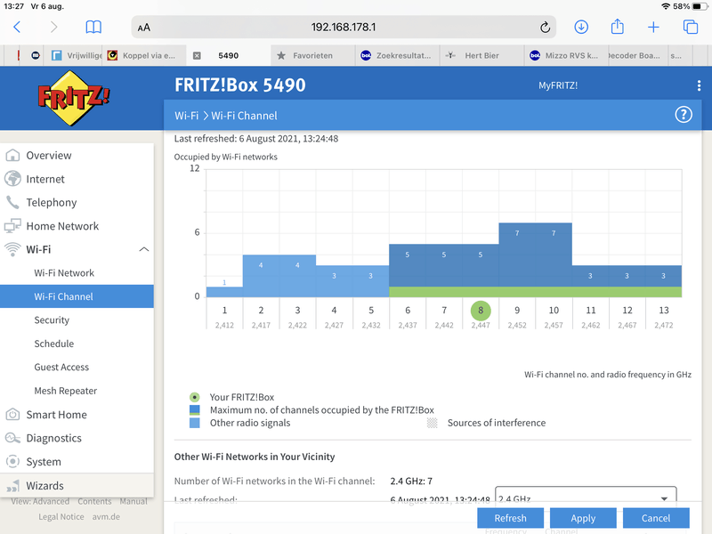

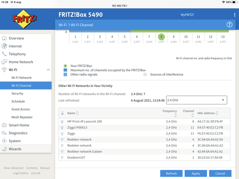

Post eens een screenshot van je Mesh en van je Wifi channel settings.
Dit heb ik:
Afbeeldingslocatie: https://tweakers.net/i/8djFBPPRR3cNJ9MwR7r5hTykbpk=/232x232/filters:strip_exif()/f/image/cUUHi7WrIlVajwMkrAf1MkdD.png?f=fotoalbum_tileAfbeeldingslocatie: https://tweakers.net/i/DobMMXf0ZFihnfDN4_7wGN309zc=/232x232/filters:strip_exif()/f/image/U8BEyKVJWxXClCoeoaprjtuZ.png?f=fotoalbum_tileAfbeeldingslocatie: https://tweakers.net/i/S1uOiIPBzHHoM-mXPbp0zPYYYdk=/232x232/filters:strip_exif()/f/image/Bx8SDoqdGPNy1QFZnCNOpUku.png?f=fotoalbum_tile

  • Ceesie15
  • Registratie: Juli 2021
  • Laatst online: 15-08-2022
@ GG85. Is de 5530 beter? Heb je daar betere ervaring dus mee?
Ik zat ook nog te denken om inderdaad de 5530 te nemen en de repeater 6000 te nemen voor beneden en voor de eerste etage de repeater 2400 te nemen.
Wat vind je daarvan? Een goede configuratie?
En dit zijn nu mijn instellingen van de router.
Afbeeldingslocatie: https://tweakers.net/i/lja7Si85_wf6vrt2pNlmKDefMd4=/800x/filters:strip_exif()/f/image/khYfvICT8TyonjPjLbfYOpBq.png?f=fotoalbum_large

Zoals je kan zien zijn de buren naast me en de buurman redeker die twee huizen 40 meterverder woont erg sterk.

Mijn tv gaat bijv terug naar 40Mbit - 190Mbit als ik er niets mee doe maar zodra ik stream van mijn NAS gaat hij direct naar 530Mbit die je hierboven ziet.
Telefoon hetzelfde. Als ik ga speedtesten schakeld hij ineens naar 5G en link van ~670Mbit. Als ik de bandbreedte niet nodig heb vind ik het prima als hij 2.4G doet met een lagere linkssnelheid.
Ik zou je 2.4 lekker laten autochannelen en evt testen of je 5G devices hebt die het niet goed doen op hoge kanalen. Bij mij is dat de TV, die verliest verbinding of heel veel packetloss op kanalen 100 en hoger.
