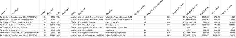

Recent heb ik een woning gekocht (bouwjaar 2006). Ben van plan om over te gaan op een warmtepomp (lucht/water) in combinatie met zonnepanelen en airco. Alles moet in een keer worden geïnstalleerd zodat ik maar een keer hoef af te werken. Er zijn meerdere mensen langs geweest voor een offerte, maar ik twijfel nog een beetje.

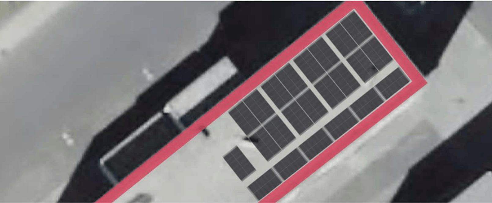

Aanbieder 2 20 panelen:Afbeeldingslocatie: https://tweakers.net/i/YQIUwSrLaeb9RJ20r1hY7mSI62k=/full-fit-in/4000x4000/filters:no_upscale():fill(white):strip_exif()/f/image/2x5FtA8yU8qDQcAqvH9PuDA4.png?f=user_large

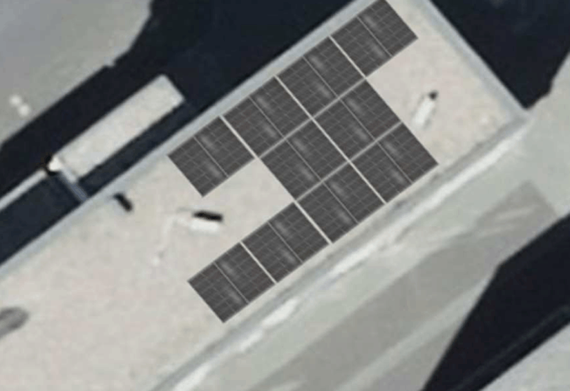

Aanbieder 2 25 panelen: Afbeeldingslocatie: https://tweakers.net/i/X1PJm8y69zFiWDmF0rxwZJxn6UM=/full-fit-in/4000x4000/filters:no_upscale():fill(white):strip_exif()/f/image/QjxLfWRMuGZWnqYMgJoLncIl.png?f=user_large

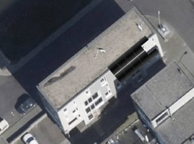

Aanbieder 3 (heeft aan de verkeerde kant ruimte overgehouden, airco die daar staat gaat weg):Afbeeldingslocatie: https://tweakers.net/i/NC8pVLhPGPPVNZkmKfjZepbwT9M=/full-fit-in/4000x4000/filters:no_upscale():fill(white):strip_exif()/f/image/dAlkwUTk4WdCRqTWVuJ0Eivo.png?f=user_large

Beschikbare (dak)ruimte
Schaduw
Plat dak, geen schaduw. Voorkeur gaat uit naar Solaredge zodat ik alle panelen afzonderlijk van elkaar kan controleren op werking. Het dak is alleen bereikbaar met een hoogwerker.

Reeds verkregen offertes
Zonnepanelen:
Afbeeldingslocatie: https://tweakers.net/i/kRClkRkpgu0TOm0nX5-xA2EXTQU=/800x/filters:strip_exif()/f/image/jqyVKQ80zdcbjvnzDk7PlrA0.png?f=fotoalbum_large
Warmtepomp lucht/water:
Afbeeldingslocatie: https://tweakers.net/i/6QrbzLQkfyiDDTOTqDXLuIIHw_c=/800x/filters:strip_exif()/f/image/d71NuZF6C0JNIAjsKRpIPpTr.png?f=fotoalbum_large

Warmtepomp aanbieder 1 werkt samen met zonnepanelen aanbieder 1 en 2. Warmtepomp aanbieder 2 plaatst zelf zonnepanelen, is meegenomen als zonnepanelen aanbieder 3

Het is denk ik wel raadzaam om met zo min mogelijk panelen te werken. De onderconstructie per paneel is vrij kostbaar, dus minder panelen betekend een lagere offerteprijs. Panelen met een hoger vermogen hebben dan de voorkeur, de Denim 410 is een goed paneel, Nederlands merk, dus bij problemen worden zaken wellicht sneller en beter geregeld.
Ik begrijp wat je zegt over monitoren van de panelen en dat je wilt weten welk paneel wat doet, maar dat is echt niet noodzakelijk. Ik weet dat er mensen zijn de bang zijn dat er panelen stuk gaan, gelukkig komt dat vrijwel nooit voor. Ik zou me die 2000 euro besparen en een gewone string omvormer kopen. Ik lees overigens ook verhalen hier op tweakers over optimizers, en niet alle verhalen zijn even positief. het uitvalspercentage schijnt hoger te liggen dan die van panelen, dus als je een hoog plat dak hebt, net als ik, zou ik zeggen, doe je voordeel ermee, en laat ze achterwege.
Je hebt een zeer geschikt dat voor een mooie oost/west opstelling, dus dat is mooi.
Kijk even goed naar de garanties op de panelen en laat je ook goed informeren over de garanties op het werk, vraag of de installateur is aangesloten bij een garantiefonds, dit voorkomt problemen op termijn mocht een installateur failliet gaan.

Edit: bij een 3 fase aansluiting past een SE5000H eigenlijk niet goed. Bij 3 fase aansluiting inderdaad een 3 fase omvormer.
Icm met een 3 fase omvormer een relatief weinig panelen gaat P505 goed werken en P401 in de ochtend en avond last krijgen van optimiser voltage clipping (dan verminderd de opbrengst van de panelen die wel zon krijgen).
Verwijderd in "Teleurstellende performance van SolarEdge PV systeem?"
Wat de verkopers je niet vertellen is dat optimisers
met name handig zijn om te zien welke optimiser kapot is. Ze gaan ongeveer 10x vaker kapot dan een paneel.
Uitvalpercentage SolarEdge omvormers en optimizers
Als je dat meeneemt in je overweging is een string omvormer wellicht toch verstandiger.
Een L/W moet na subsidie voor minder dan 10k kunnen denk ik.

Ik kom op 5950 incl btw met
- SMA omvormer STP 8.0 3-AV-40
- 25x longi 375 Wp , 9375 Wp
- 1 rij van 5 flatix fusion zuid
- 2 rijen van 10 flatfix fusion oost/.west
- zelfmontage
komt nog wat 4 mm2 DC bekabeling en stekkers bij.
Vraag me af, waarom je het niet zelf doet...
Edit: zelfs zonder subsidie ben je (veel) goedkoper uit

Beide offertes van aanbieder 5 zijn mijn favoriet. Met 30 panelen en 3 fase is P401 prima.

Bij de daikin zijn veel kosten nog niet meegenomen dus ik denk dat de definitieve kosten 2000 euro hoger zullen zijn. Is het waard om voor de panasonic te gaan? Ik vind zelf dat er wel een heel groot prijs verschil zit tussen beide merken.

Kan je alleen op het dak komen met een hoogwerker? Of interne trap? Wie betaald de kosten als een SolarEdge optimizer stuk gaat. Je hebt aardig wat panelen dus er kunnen best een paar stuk gaan de komende 25 jaar.
Persoonlijk zou ik voor het voorstel van @AUijtdehaag gaan met de stringomvormer. Maar dan voor 600 euro minder de GoodWe nemen:
https://www.jenm-zonnepan...ormer-dc-switch-wifi.html
Geen kwetsbare elektronica op het dak, maar ook geen monitoring per paneel als je dat belangrijk vind.
